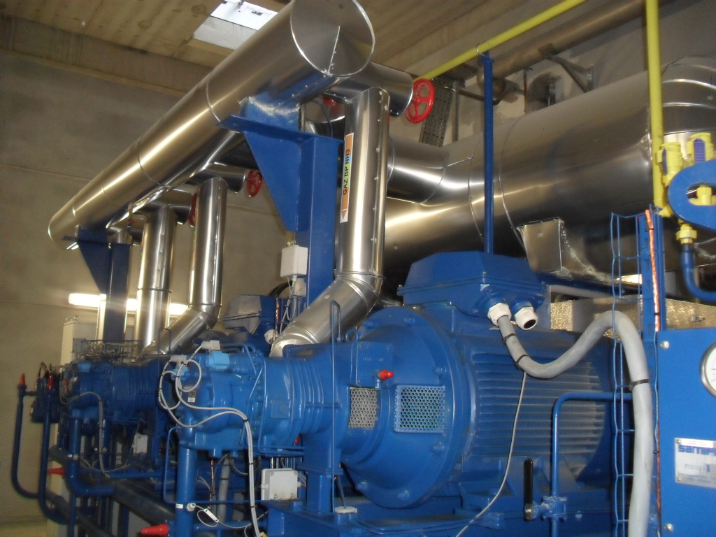

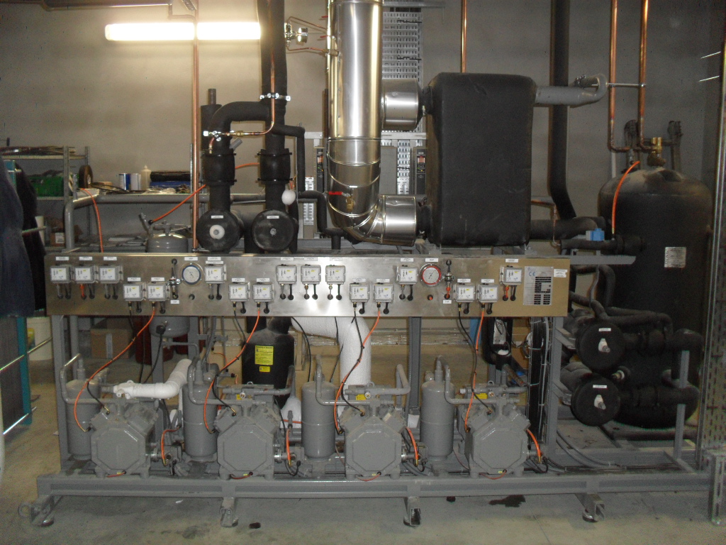

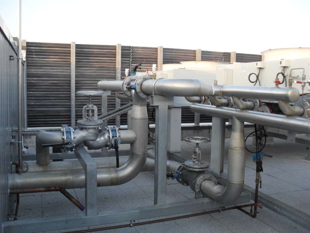

Ca y est chantier receptionné et livré au client
Magasin ouvert depuis 1 mois
Pour les bilans la GTC n'est toujours pas au point, par contre je tourne à 1 demarrage par jour
2 CP la nuit et 1 demarrage vers 6h arret vers 22 h une merveille
Allez dernière photos pour cloturer 5 mois de chantier
