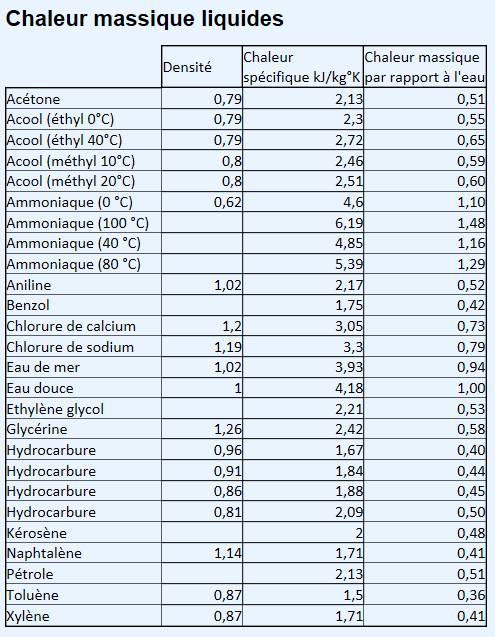

petite rectification :
la chaleur spécifique de l'eau de mer est 3,93 Kj/Kg°K ( 4,18 c'est valable pour de l'eau douce ).
Cette différence modifie donc un peu les calculs, mais il n'y a pas de quoi s'affoler pour autant. :b
Q = 3,93 . 3000 . 2 = 23580 KJ
Soit 23580 / 3600 = 6,55 Kwh
Message édité par : dmarco / 23-03-2014 09:30
