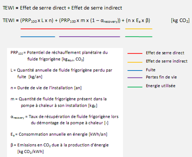

si le cop est merdique dés que les températures grimpes, alors la production de C02 pour alimenter ces groupes en conso élec sera monumentale, je voit pas l'écologie la.. a part dans la moitie nord de l'Europe...
Quand tu fais du froid avec du R-404A, l'impact climatique est dû pour 90% aux émissions de fluides, et seulement pour 10% à la production d'énergie.
Le passage au CO2 te fait donc gagner les 90% du fluide (ou 89.98% si on veut être précis en faisant le rapport des GWP). Même si tu perds un peu en efficacité énergétique (disons quelques %), c'est tout bénef pour l'environnement ;-)
bonjour Fgas flo,
j'aimerai que tu m'expliques ton calcul, car la formule du TEWI nous montre que le rapport entre impact direct et indirect est plutot inverse : 80% sur l'indirect, et 20% sur le direct.
