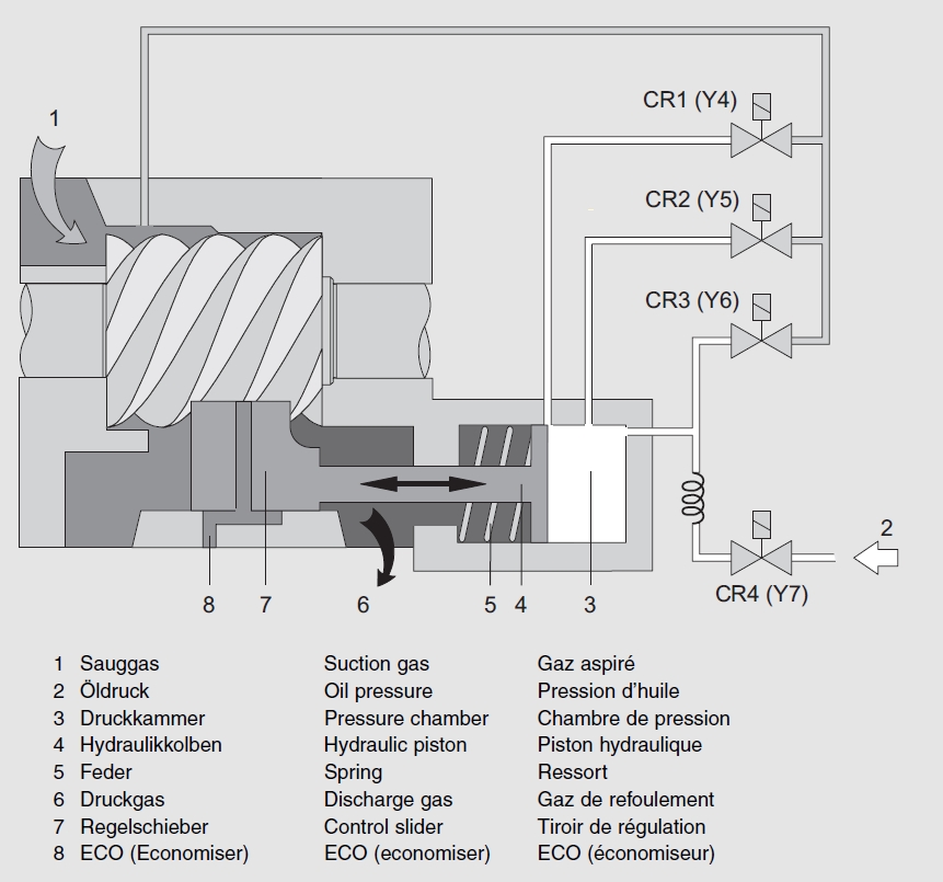

Merci pour les réponses.
Sur le schéma de principe on peut voir des spires en sortie de CR4
Voici le schéma de principe du compresseur
http://img15.hostingpics.net/pics/694687schemadeprincipecommandehydraulique.jpg
