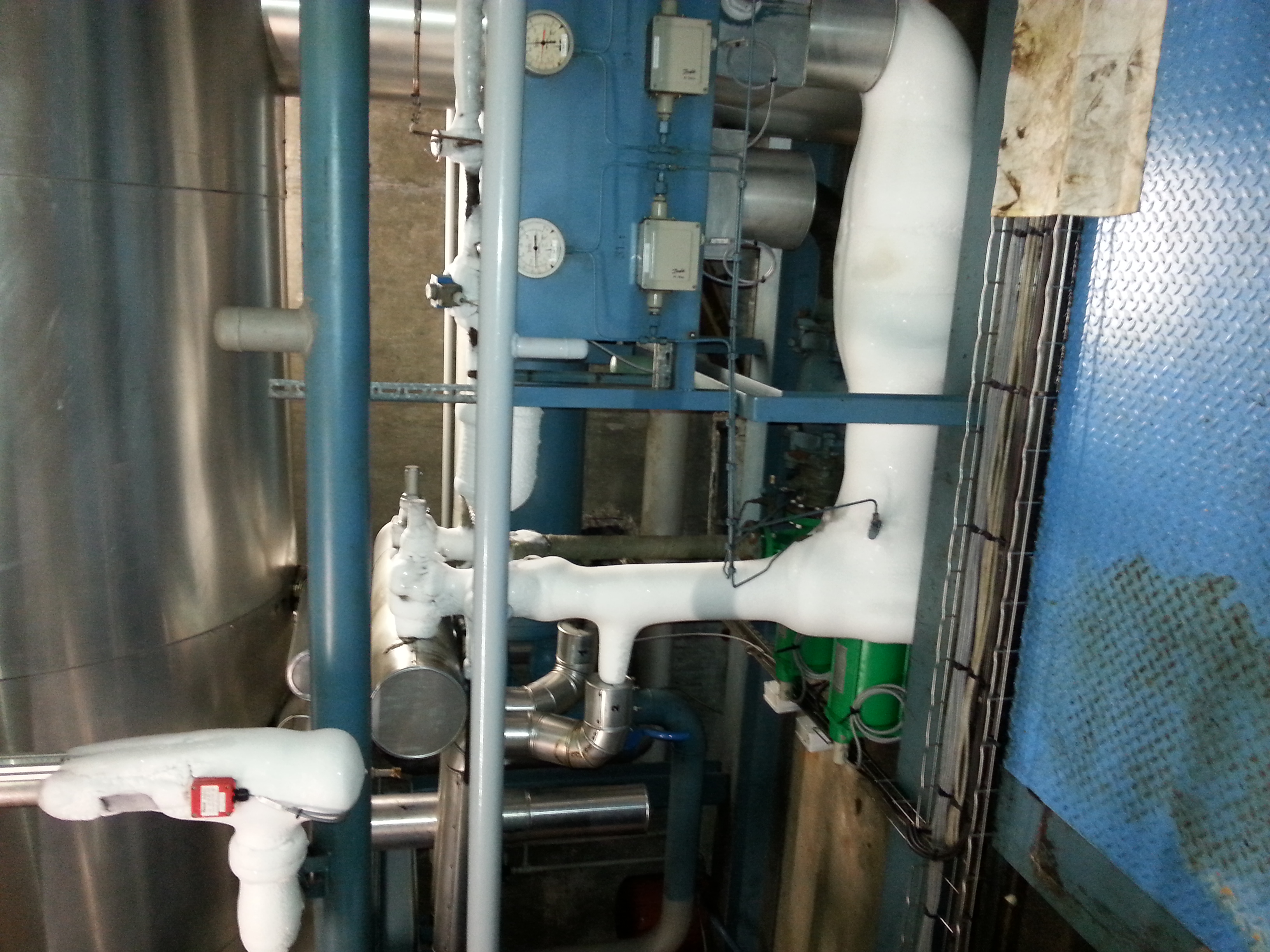

Regarde ma photo y'a des chances que ça soit ça un compresseur YORK 88, très répandu sur les patinoires et dans la chimie.
