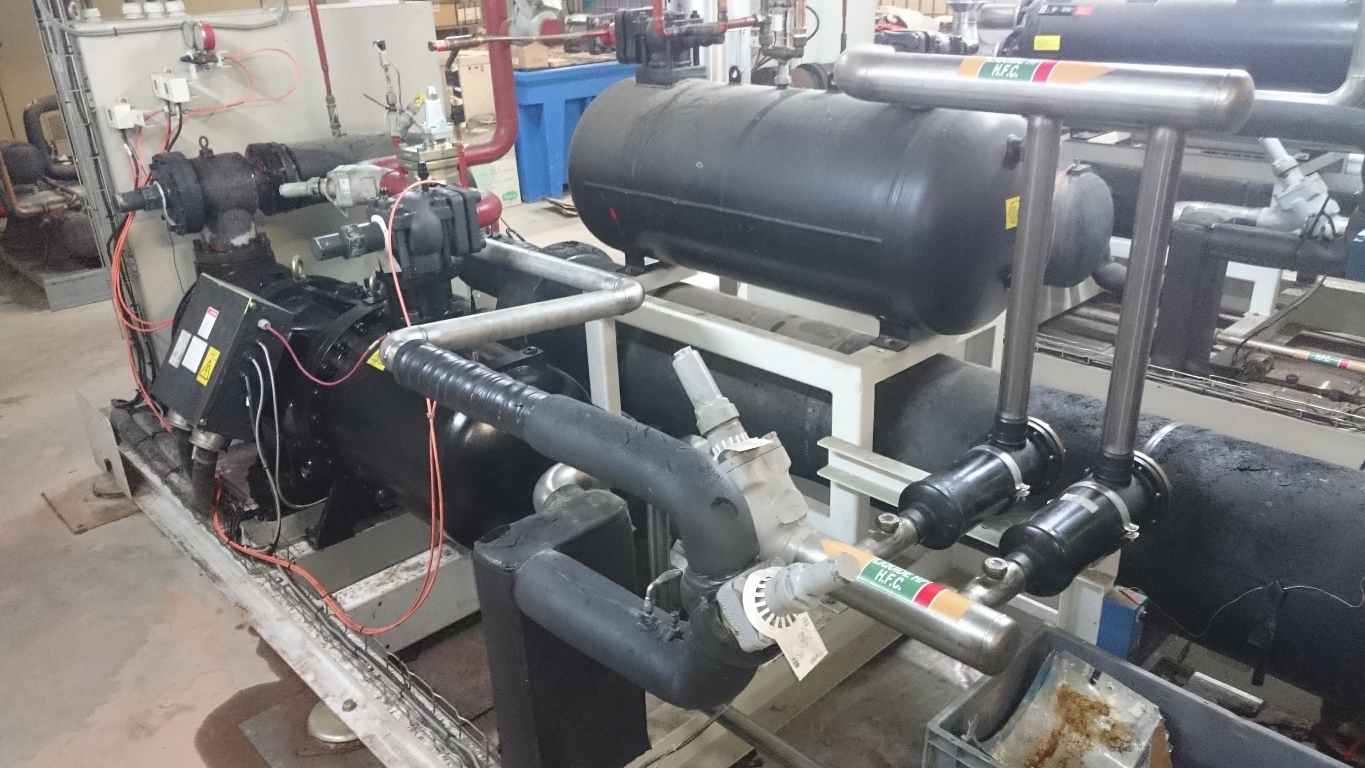

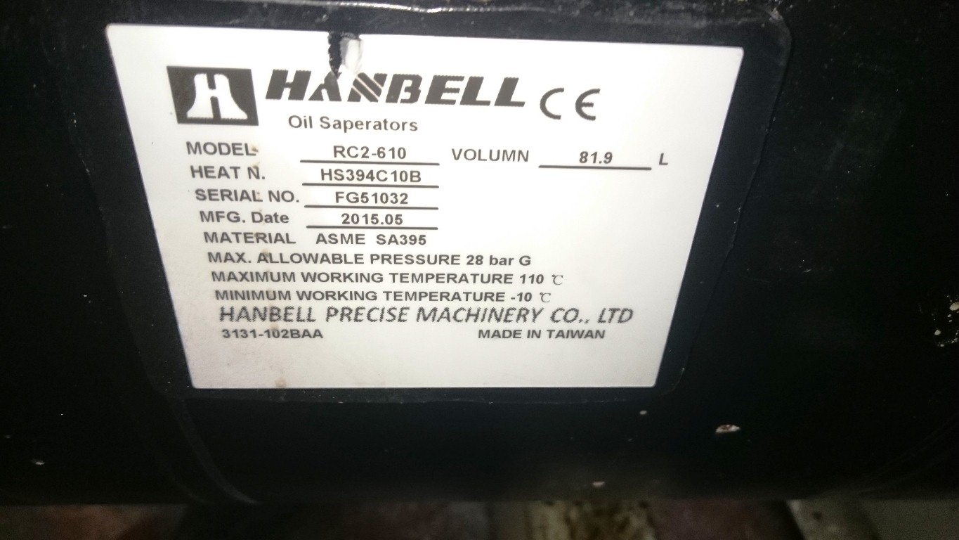

J ai récemment vu un de mes clients pour qui j'interviens partiellement qui a eu une casse mécanique sur un comp à vis, cette vis est le portrait craché d une bitzer même entraxes et encombrement de vannes, mais c'est une hanbel RC2-610L au R134, moi je suis vert de savoir que le client a du attendre 5 semaines son comp et à du faire appel à un groupe GEG de location, alors que ( suivant ta réponse) on aurait pu mettre une vis BITZER CSH.
Peux tu m aider pour ça?? J ai des photo..

On peut bien sûr regarder une équivalence en CSH, fais moi passer les éléments en ta possession et je regarderai ;-)

Que dire sur cette marque en toute objectivité : il sont peu présents en Europe et à ma connaissance ne font pas partie du programme Asercom, donc les performances annoncées par leur part n'ont pas été certifiées (ce qui ne veut pas dire qu'elles ne sont pas bonnes) par un organisme indépendant.
C'est effectivement un compresseur fabriqué à Taïwan et qui vend surtout ses produits en Asie.
biellepiston biellepistonicon_post
D'après les éléments en ma possession, la CSH équivalente est le modèle CSH 9563-160Y au R134a

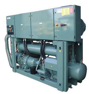

Tu peux aussi te rapprocher de York, ils utilisent cette gamme de compresseur sur certains de leur " skid "

Tout à fait ! Les Hanbell sont montés sur les YORK, les refroidisseurs de liquide à condensation par eau sous le nom de YLCS. Il y en a pas mal en France et ils peuvent être utilisés pour faire de l'eau sortie condenseur +55°C.
D'ailleurs j'en ai démonté un il y a 2 mois de cela et il est en cours de révision dans un de nos atelier^^ (RC2-830A).
Mon tiroir s'est bloqué, suite a des démarrages trop fréquents et peut-être d'autres choses lié a des soucis de régulation du réseau d'eau (débit variable). Une révision doit tourner dans les 20-25 000 € de souvenir :#

Bon sinon détente, pour information je peux juste te dire que le skid que tu as pris en photo a été fabriqué par une société qui n'existe plus et qui s'appelait CERTIREF
