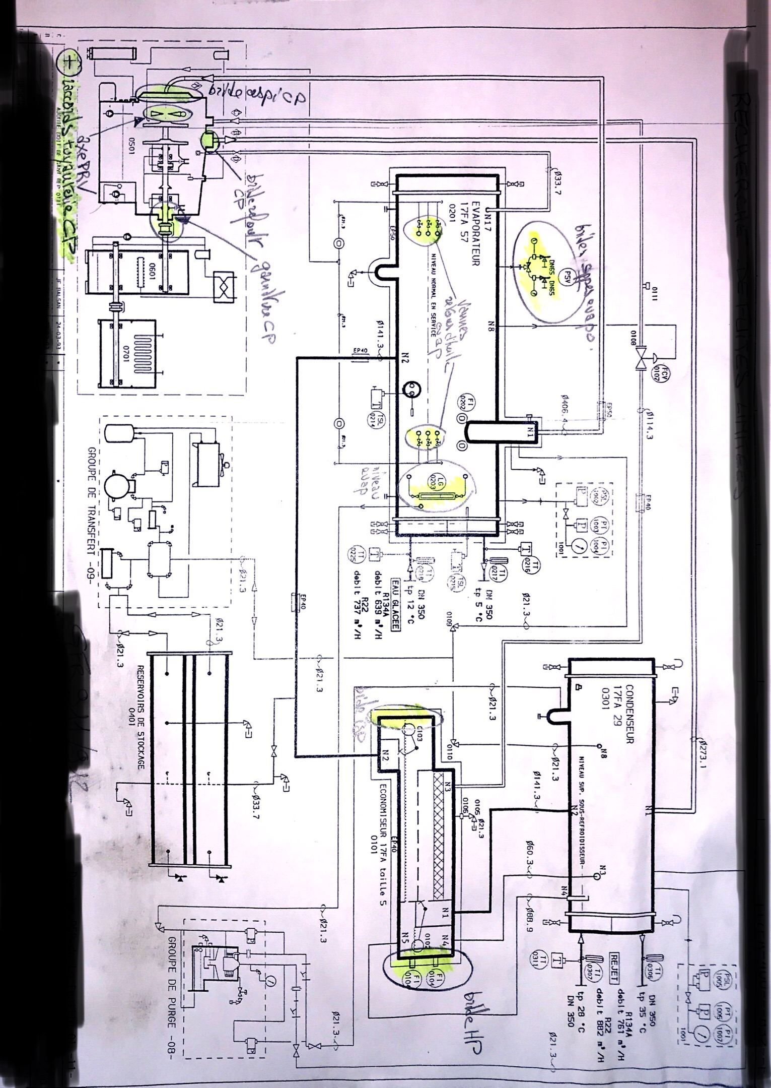

J’ai mis une photo du schéma frigorifique, quelqu’un pourrait t’il me l’expliquer en mieux ?
C’est sur ça reste un schéma froid basique mais quand même avec plus d’element type économiseur pour sous refroidir pour un meilleur rendement mais comment fonctionne celui ci ? Et l’utilité du groupe de purge sans doute pour les incondensable !!

L'économiseur c'est un intercooler, les flotteurs HP/MP et MP/BP sont intégrés ensemble.
Quand a savoir s'il faut tirer au vide un circuit frigo ou comment fonctionne un groupe de transfert... je laisse ton imagination de frigoriste réfléchir ;-)

A votre avis sur ce schéma frigo vous pensez que l’on peut récupérer en
Push pull ? J’en et pas l’impressIon on dirait que l’on peut juste récupérer sur le condenseur et sur l’evaporateur ?
Suis les tuyaux, tu peux push pull sur l'évapo et/ou condenseur+économiseur, les jeux de vannes sur le groupe de transfert servent a ça.
C'est rarement prévus de transférer plusieurs tonnes de fluide en phase gaz fortich
