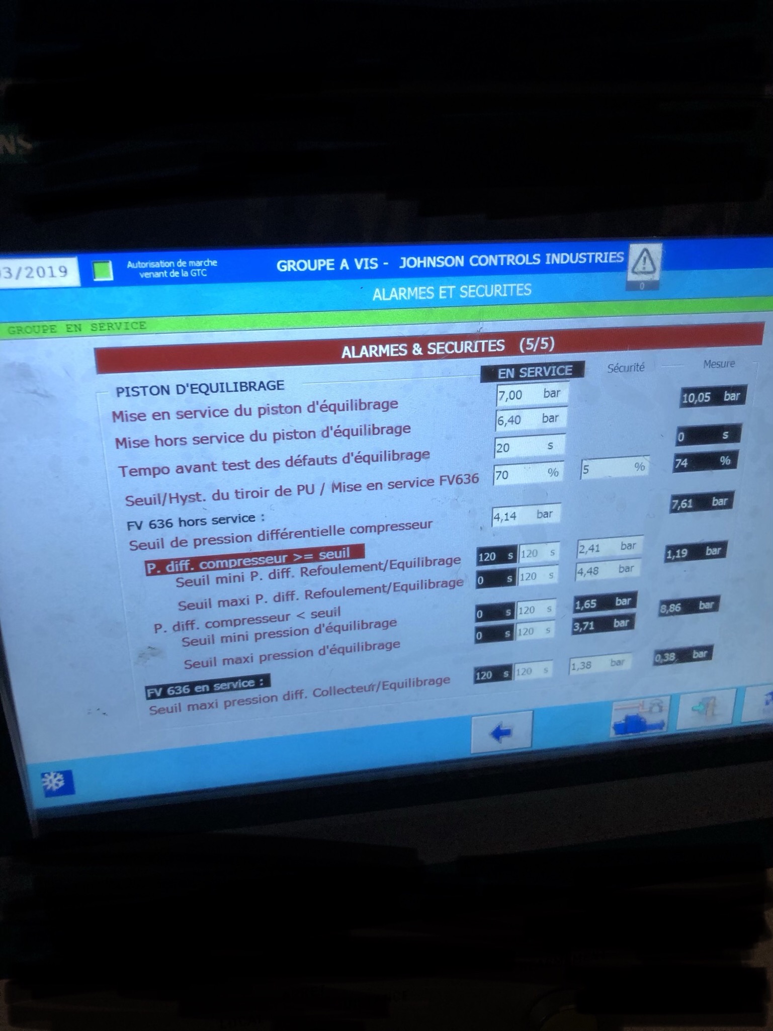

Salut à tous les frigolos !
Salut Motiok je te joint la photo des parametre du régulateur du
fameux piston d’équilibrage ici !
FV636 c'est la vanne de l'économiseur ?
Sans l'analyse fonctionnelle tu saura pas vraiment pourquoi c'est fait ainsi, je pense que le fait d'avoir un gros compresseur avec une grosse installation (grands volume de séparateur) tu ne mets en marche le piston d'équilibrage uniquement lorsque ta HP est monté pour forcer la lubrification de tes roulements+garniture au démarrage.
Ensuite pour ce qui est des seuils, ça doit être dû a des contraintes mécaniques... le régime de fonctionnement il change ? il n'y a qu'une seule consigne BP ?
T'aurais pas des phases de démarrage a chaud un peu longue ? genre 24/48 heures pour descendre le process du client a température lorsqu'il redémarre son atelier ?
@Motiok le client ne nous a jamais donner l'analyse
fonctionnelle.. tu pense que c’est normale ?
La consigne d’eau glacée est à 6 degré donc la BP doit
être souvent la même et machine jamais a l’arrêt c’est du
fonctionnement 24/24 !
Pour la FV636 de mémoire c’est l’électrovanne pour le fameux
piston d'équilibrage je retourne bientôt sur le site je prendrai plus
de photo !!
