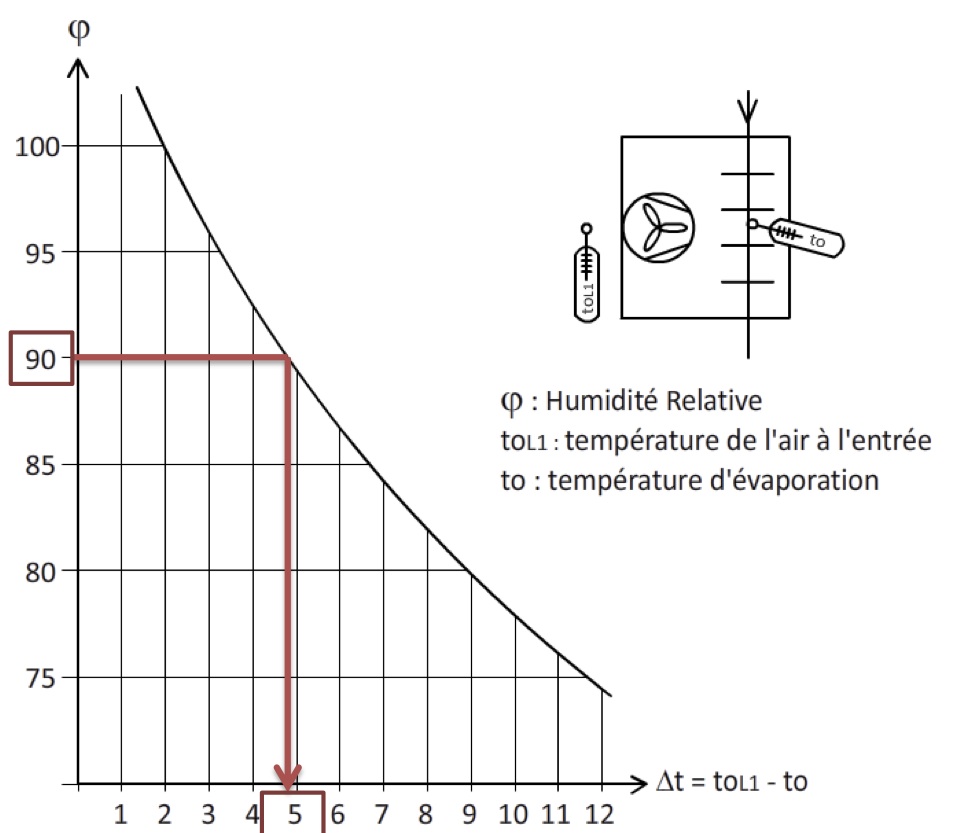

Je suis nouveau sur ce site et je débute dans le froid.
Sur le site suivant (très bien fait :=! merci Monsieur Macé) :
http://etablissements.ac-amiens.fr/0022008x/jean_mace/Archives/Cours/Froid/Determination_point_equilibre_installation_frigo.pdf
Il y a une courbe qui fait la relation entre l'humidité relative et le delta T sur l'évaporateur.
Quelqu'un sait-il d'ou sort cette courbe?
Comment est elle obtenue (diagramme de l'air humide sans doute?)?
Merci pour votre aide
