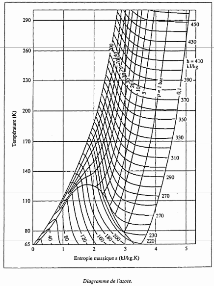

Sinon pour tes calculs bah... le prix c'est air liquide qui va te le donner. Les kg que tu aura besoin, tu n'a pas un débit masse a calculer quelque part ?J'ai trouvé un diagramme de l'azote un peu moche a lire mais pourquoi pas, ça reste les mêmes formules :b
Attention j'ai l'impression que les unités différent, c'est pas des kJ/kg mais des kJ/hg (hectogramme, 1 hg = 0.1 kg)

j'ai essayé de faire un calcul mais ça m'intrigue le résultat, j'ai dû me planter quelque part :#
Avec azote, 100 kJ/kg environ pour avoir un DT de 10 entrée/sortie sur l'échangeur du process -70°C. Puissance 200 kW ça donnerai 2 Kg/s soit 7200 kg/h.
Avec un cycle R22 bi-étagé calculé vite fait sur Solkane pour BP -70, HP +35 et pareil 200 kW froid, ça me donne un débit masse de 2.35 Kg/s (donc la relation avec l'azote est pas si déconnante nan ?).
Puissance Cp 174.4 kW, P abs 188.3 kW
Azote : 7.2 Tonnes (sur certains sites il paraitrait que l'azote liquide coute dans les 150 a 200 €/tonne) 7.2 x 150 = 1080 €
R22 : 188.3 kW électrique avec un prix du kW de 0.10 €, 188.3 x 0.10 = 18.83 €
Economie de 98 % foufou foufou ??? Où est-ce-que je me suis loupé ?
