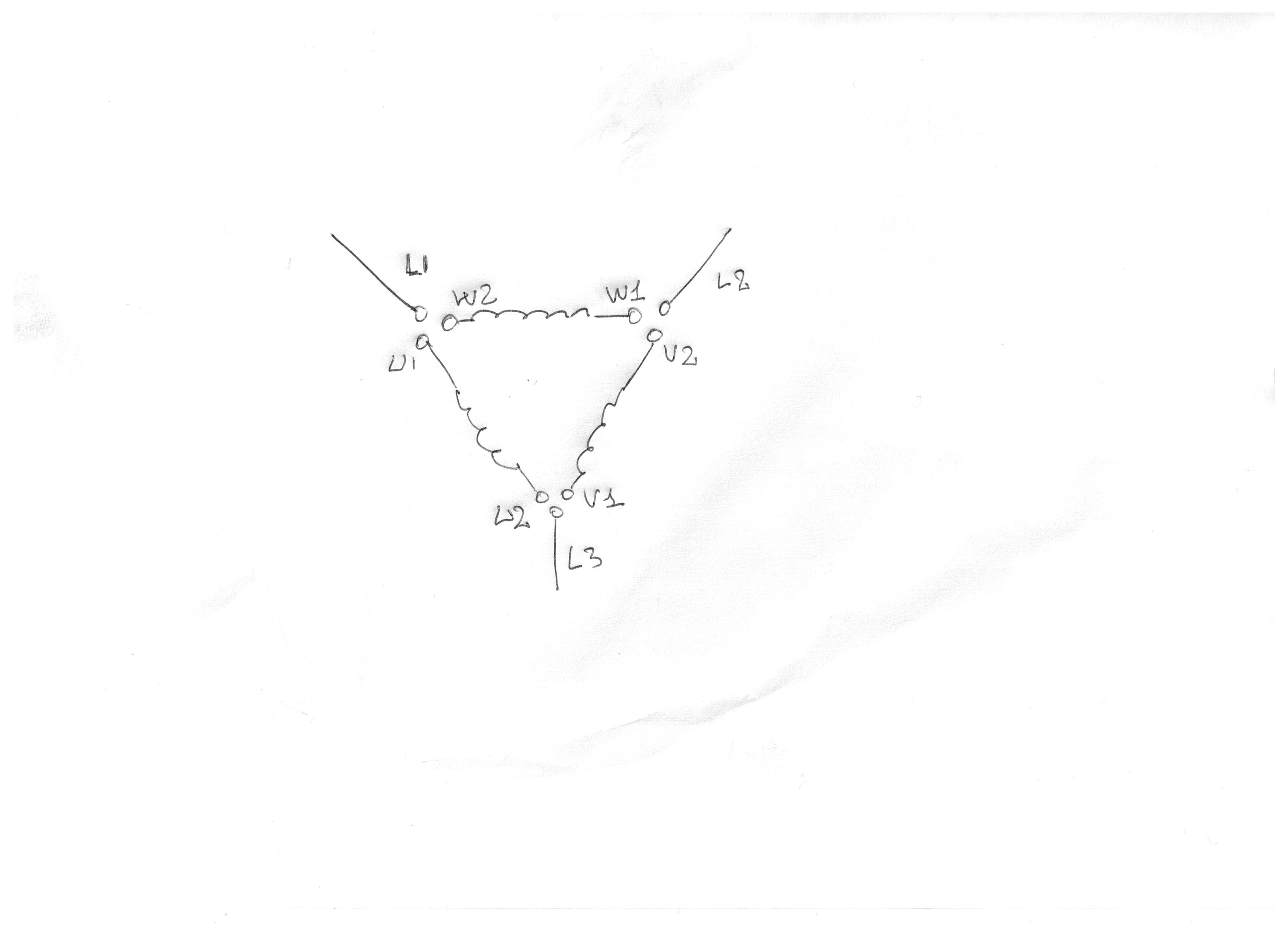

Voila le schéma de ton couplage triangle, c'est plus facile comme ça de comprendre la valeur de tes mesures.
duss dussicon_post
En triangle, là ou tu a pris ta mesure, l'intensité de la ligne L1 à déjà été réparti entre la branche U1/U2 et W2/W1

duss dussicon_post
La réponse est dans la question,(à noter que 386 = 225*racine 3)
Disons, sans étaler les formules:
qu'en étoile l'intensité est constante (lignes et branches)et que la tension est soumise à la racine de trois.
qu'en triangle la tension est constante (lignes et branches) et que l'intensité est soumise à la racine de trois
en fait lorsque je mesure 225 amp, c'est l'intensité simple ( I/racine de 3) mesurée entre w1 et w2.
