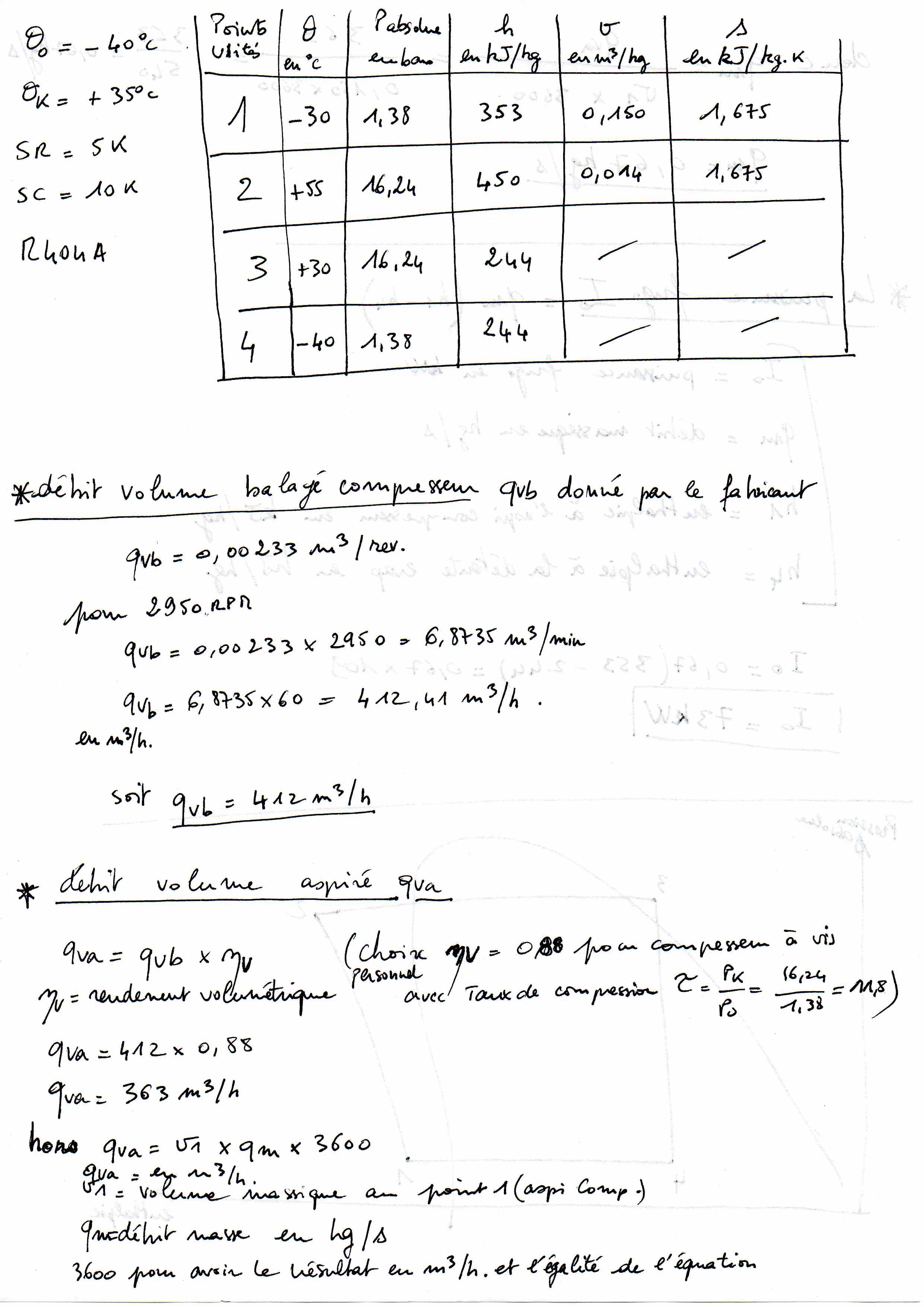

Je cherche une doc ou bien connaître la puissance du compresseur Frick xjs 120s
Les conditions sont:
Bp :-40
Hp :35
Moteur électrique 90kw
Fluide:404A
j'ai trouvé cette doc sur le net; page 4 tu as les données pour calculer ta puissance. Bon courage et bon calcul . [addsig]
benmo benmoicon_post
Bonsoir 2bonnets
J'arrive à ouvrir ta doc, passer moi le lien merci
bonsoir ci-joint le lien pour la doc :http://www.johnsoncontrols.com/content/dam/WWW/jci/be/industrial_refrigeration/downloads/070-410_iom_rxf.pdf

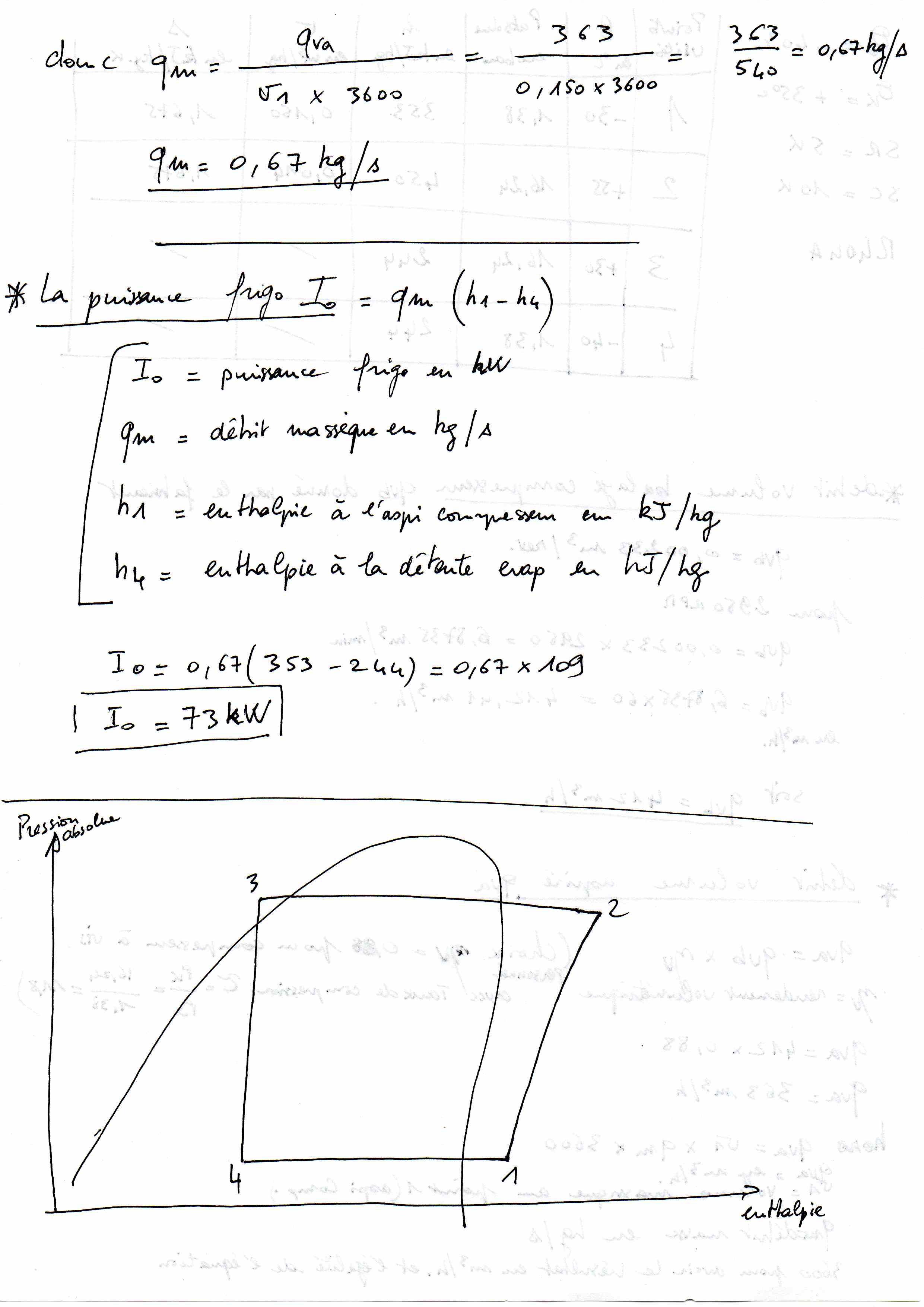

et un premier calcul. pour le rendement volumetrique (êtav ou nv) des compresseurs à vis j'ai choisi 0.88 vu le taux de compression mais en choisissant un meilleur rendement comme 0.95 on obtient alors une puissance de 79kW. de même pour la vitesse de rotation, j'ai pris celle de la doc.
bonne soirée, a plus. [addsig]
je suis "un peu juste " avec mes 73 kW !
j'ai trouvé cette annonce plus digne de confiance que mon hasardeux calcul honte
http://french.alibaba.com/product-free/york-frick-freeze-pump-installation-134604888.html [addsig]
