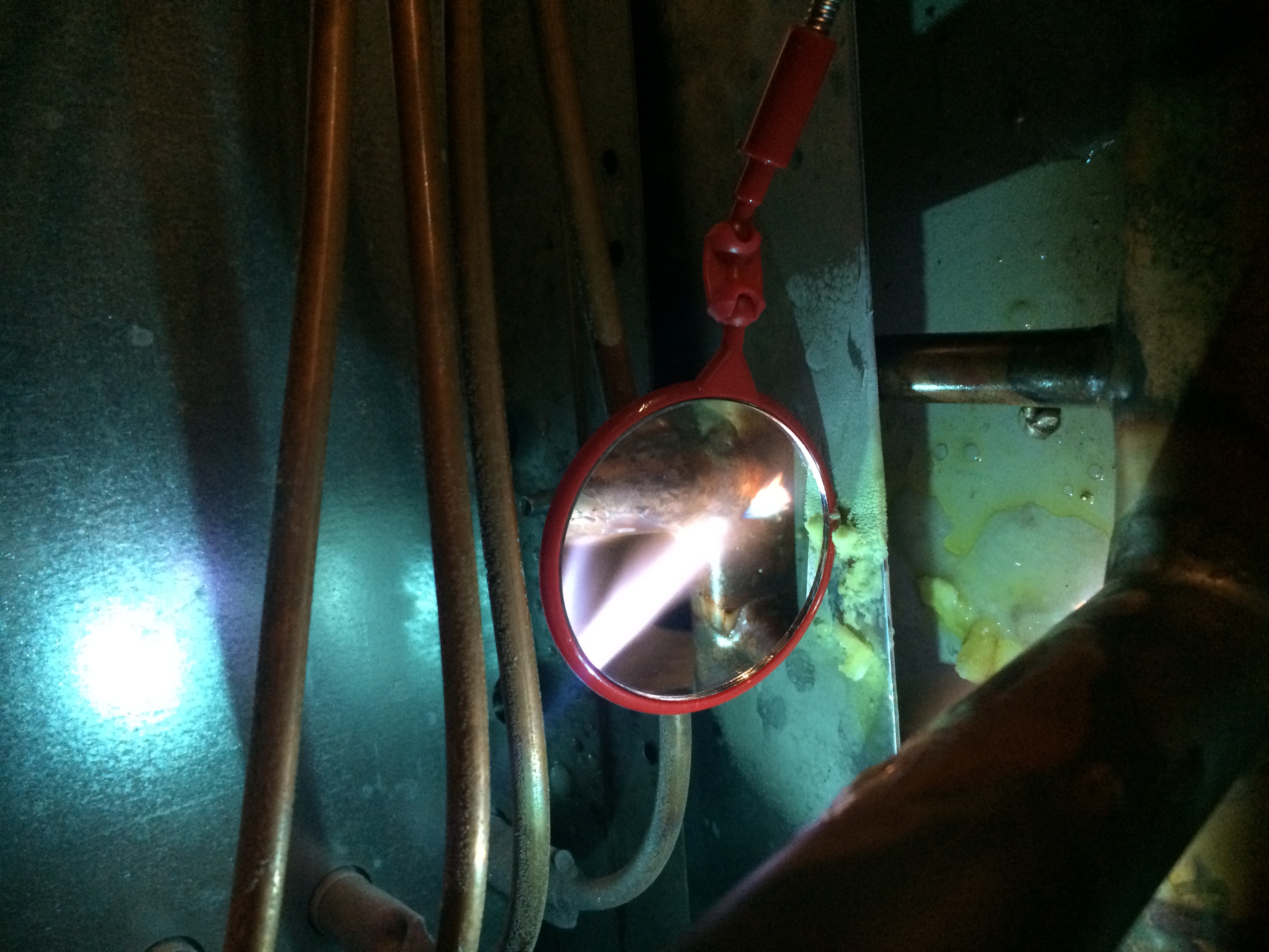

Personnellement j ai un petit probleme qui se pose j ai des fuites récurrente sur le collecteur de dégivrage du bac d'évacuation de condensat. Avez vous déjà eu ce genre de probleme merci d'avance

Anthony02 Anthony02icon_post
Désolé je me suis mal exprimé. ce sont des fuites de fluide frigorigène

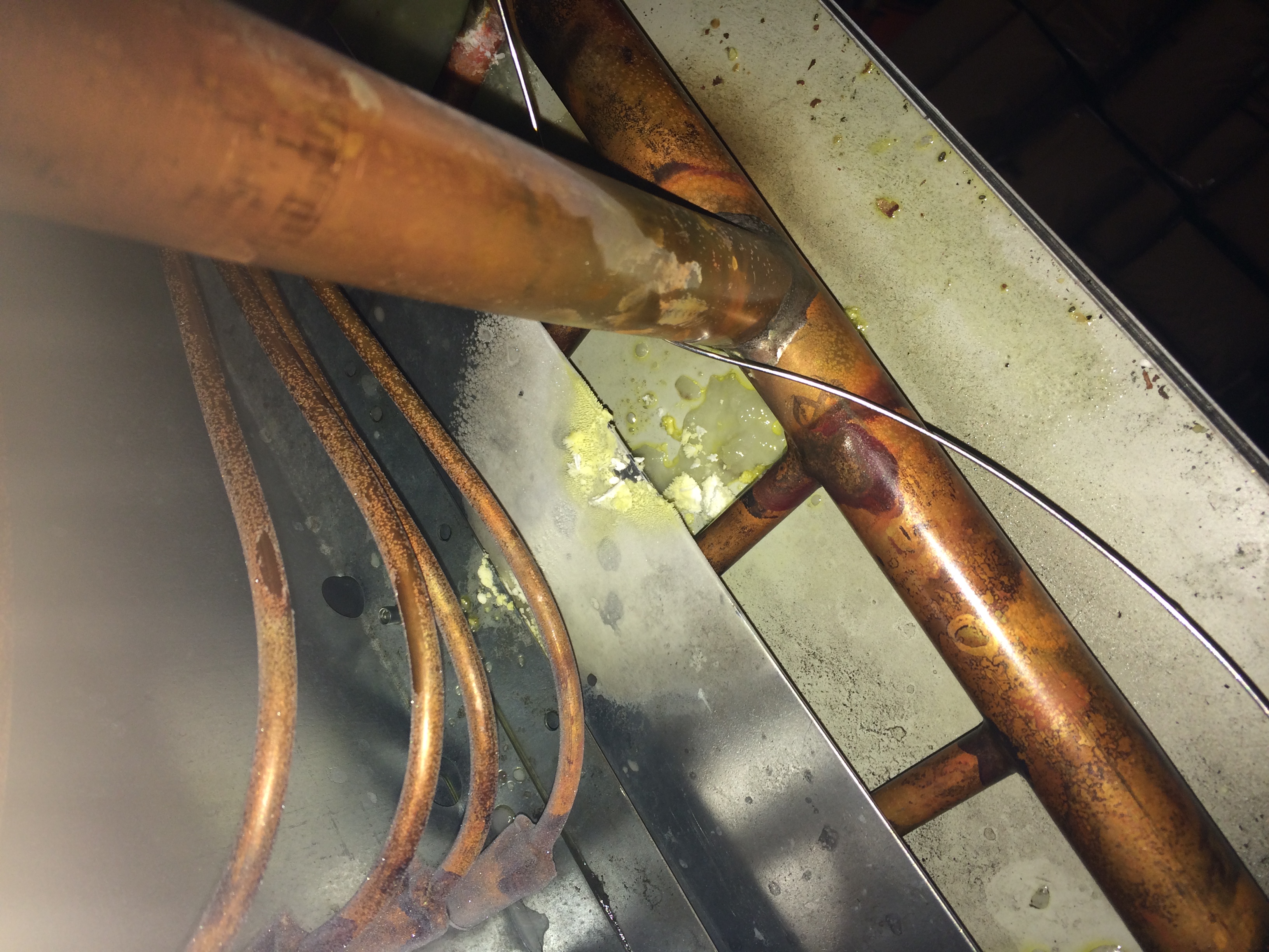

voila une autre photo

dmarco dmarcoicon_post
Bonsoir,
Citation : Anthony02 ma pression de degivrage n est jamais la meme elle varie de 12bar mini a 17bar maxi. je viens tout d abord gonfler mes evaporateur via une electrovane et un tuyau 1/4 pris sur le gaz chaud puis au bout de une 30 seconde j ouvre ma deuxieme electrovane et la j envoi plein pot.
Au choix:
- Il faut toujours se fier à la première impression, surtout si elle mauvaise. ( Oscar Wilde )
- Si vous traitez un individu comme il est, il restera ce qu'il est.
Mais si vous le traitez comme s’il était ce qu'il doit et peut devenir, a
" Gonfler les évaporateurs " ????? J'ignorais qu'on pouvait utiliser les ballons de beaudruche comme évaporateurs!!
De " 12 à 17 bars " ... :-o ... Sans tenir compte de la relation pression/température, il faut tout de même admettre qu'avec ces fuites, à la longue .... il est un peu logique que la pression chute non??!!
Soit il existe d'autres fuites, soit les techniques de dépannages ne sont pas au top!! :#
Où dont situées les fuites que vous trouvez? Et comment les réparez-vous? Simple brasure pour colmater le trou ... ou vous coupez et posez un manchon??

Motiok Motiokicon_post
D'accord avec les collègues c'est beaucoup trop haut en pression, pourquoi dégivrer de la glace à 0°C avec du fluide a 35/40°C ?? 5-10°C suffit, après t'affine selon le temps que tu lui donne pour dégivrer.
Bonjour a tous et merci pour vos reponses
Gonfler les évaporateurs est une image si tu préfère on vient faire monter la pression dedans pour ensuite ouvrir la vanne de gaz chaud afin que la différence de pression ne sont pas trop violente.
Pour le schémas de l installation faut voir si je peux retrouver ca car le DOE a disparu.
Et pour ce qui est de la variation de pression au départ on va injection en été environ a 17bar et ensuite cette pression va diminuer vu que notre gaz chaud va être dans un environnement de -20°c en moyenne.
A noter que ma centrale est équipé de 3 évaporateurs et que elle tourne quasiment 24/24.
Et pour réparé la crosse je la brase a l'argent en prenant soin de la reprendre tout autour
