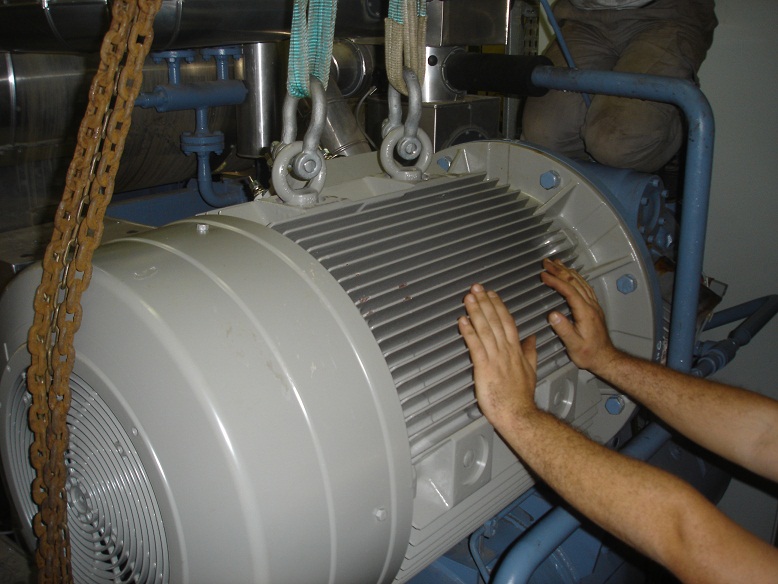

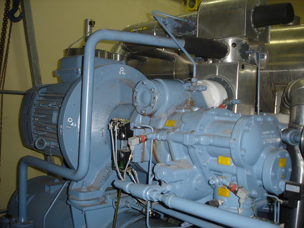

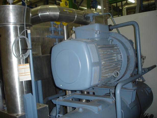

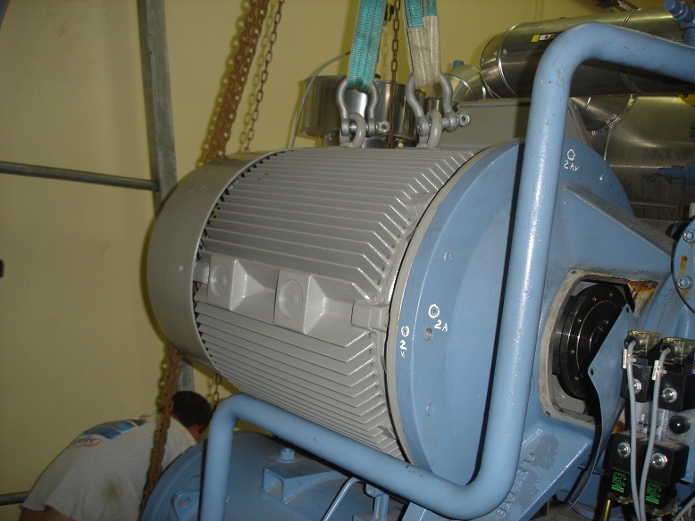

on en a profiter pour remplacer le moteur IP 23 par un IP 55 , juste 400 KG de différence entre les deux !!!
je vous met deux photos : le groupe avec l'ancien et le nouveau moteur :-o

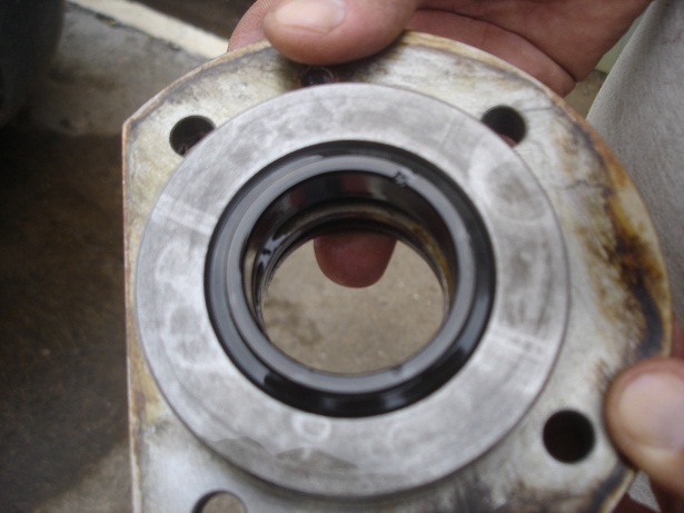

et une photos du grain fixe de LA GM , trois impacts dessus :-? :-?
vraiment étonnant ce genre de défaut sur une GM .
bah c'est ça aussi !!!!

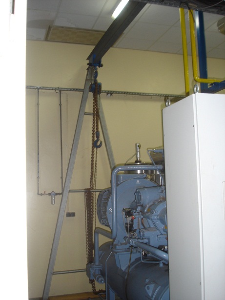

mais l'important c'est que cela fonctionne a présent et que nous ayons fait le job en securité au moyen d'un portique fait sur mesure ( allez une petite photo )
750 KG le bébé quand même !!!
ouah la vache! :-o
J'espere que la vis se tiendra tranquille avec ça!
Beau boulot :=!
par contre ta garniture a prit cher avec ces impacts.
