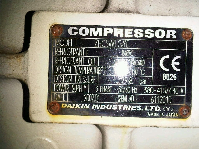

sandra sandraicon_post
TINOU/ sur le cp c'est pas écrit l'intensité donc c'est 30A me donne aucune indication

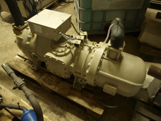

voila des photos
salut sandra,
joli photo mais pourquois il est sur palette celui la?
Sinon sur certains refroidisseurs d'eau, les sécuritées bp voir huile sont shunté quelques secondes ( hé oui!! c'est choquant) pour éviter le tirage au vide de quelques secondes au démarrage!!, un manque de pression pour pousser l'huile correctement!! et les compresseurs s'arretent en consigne brutalement et démarrent en pump-down 4 ou 5 secondes (d'ou le shunt bp au démarrage aussi car le tiroir est au mini donc en bi-pass) apres bizare pour un compresseur qui compresse pas d'avoir 0 bars a l'aspi et 8 a la hp?? a tu regarder le reglage vi et est tu sur qu'il monte en puissance? que le tiroir n'est pas bloqué apres ca il te reste a le démonter et l'envoyer a paris pour expertise c'est pas compliquer y a pas de lignage a faire...
