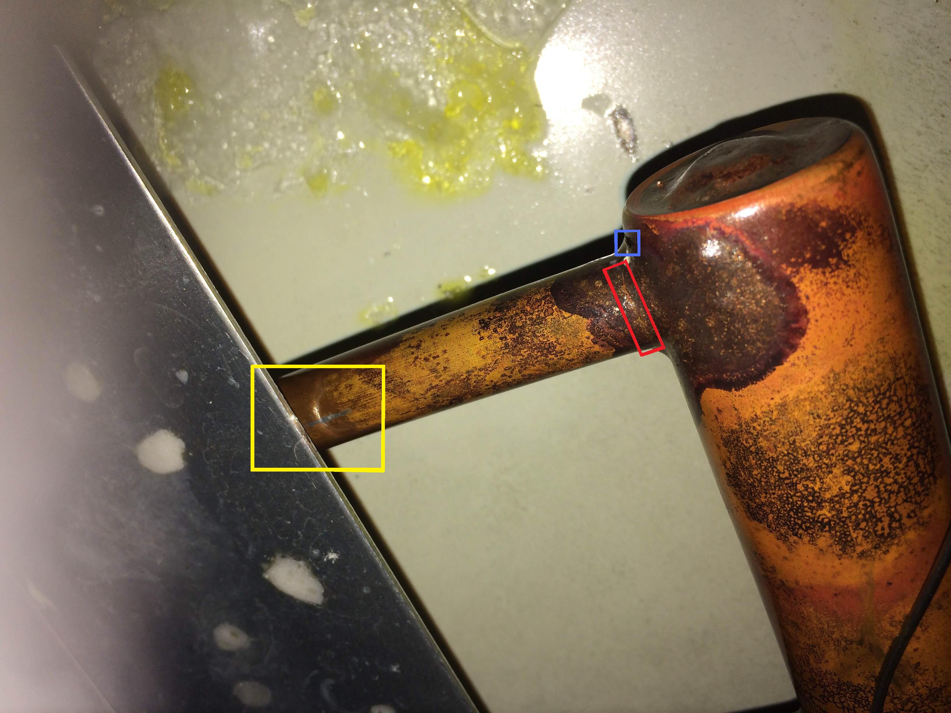

Dmarco : une fois que j ai repris une soudure sur le collecteur sa casse sur une autre ou sur un autre évaporateur. Ca fait des petites fissures que l on peux voir sur la photo ci jointe.
Christ59: cest un dégivrage 3tubes je le met en pression avec une première electrovane avec un tuyau 1/4 et ensuite j envoi le gaz chaud. Le tuyau 1/4 et pique sur mon gaz chaud

Je ne connais pas la marque du fabricant, mais le moins qu'on puisse dire c'est que c'est mal en point!!
Au premier coup d'oeil, on voit un tube ( un peu ) martyrisé ... voir cadre jaune sur la photo.
Dans un second temps, les soudures d'origine ne semblent pas être à l'argent ( donc le cuivre a été surchauffé, par rapport aux degrés nécessaires pour la soudure Ag ), bref selon la qualité du couple soudure/décapant que tu emploies ... il est normal que cela ne résiste pas longtemps!!
Pour peu que l'épaisseur des cuivres soit ( également ) un peu limite, tu n'en as donc pas fini avec ces fuites!!
Selon l'âge de l'installation, tu devrais faire remonter l'info à ta direction pour envisager une action du constructeur, en remplacement par du matos de meilleure facture ( ce qui aurait aussi comme incidence de te mettre à l'abri des doléances du client concernant tes interventions répétitives ).
Sur la photo, on voit clairement quelques défauts:
encadré jaune .... tube écrasé ( fuite prochaine probable )
encadré rouge .... une magnifique fissure ( certtainement dûe aux chocs thermiques )
encadré bleu .... la soudure ne colle même pas au tube!!
Bref, 3 défauts sur un morceau de cuivre qui doit faire moins de 20cm!! Ca ne laisse présager rien de bon pour l'ensemble de l'installation!!
Marc belle vision le défaut en bleue je ne l'avait pas vu chapeau bas

Les 3 évaporateurs sont de marque HK réfrigération. Je vais prévenir ma direction pour qu'il fasse le nécessaire expertise ou autre. En tout cas je vous remercie pour vos avis
