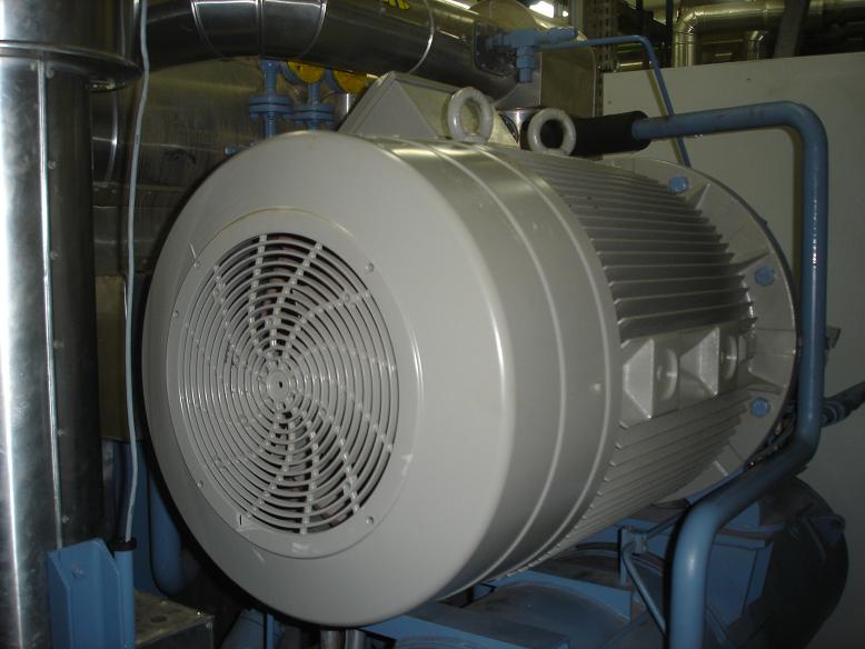

dommage j'ai une vidéo ,que je ne sait pas poster sur le site, du son du moteur au démarrage ... top un vrai bruit d'avion de chasse :-D
a défaut une photo prise au même endroit qu'une au dessus mais avec le nouveau moteur, on se rend bien compte des différences de proportion.

Bel ouvrage maitre Chouchen!
Cela ne vibre pas trop?

en parlant de vibration on en a profité pour faire effectuer une analyse de vibration avant et après le remplacement du moteur ..
résultat intéréssant .
le nouveau moteur engendre moins de vibration qu'elles soient axiales ou radiales, quelques soit le pojnt de mesure ( compresseur, moteur , chassis , dalle ) c'est un moteur SIEMENS classe IE2 a haute efficacité, faut voir le temps que met le moteur a s'arreter sur son inertie :-o... c'est pas des roulements de mickey :=!

En voila du beau travail :=! :=! , de temps en temps ça fait du bien de bosser sur de la grosse machine

C'est drôle au vu des plafonds ont dirait qu'il est installé dans un bureau :b
Sinon le moteur est pas posé ou supporté ? C'est le compresseur qui le tiens ? Même avec un auto-lignage t'a généralement au moins 2 pieds qui le supporte non ?

pour ce qui est du faux plaf c'est vrai que c'est bizarre, c'est de la dalle 600X600 avec laine de verre épaisseur 25mm , sans doute pour isolé la SDM des températures sous toiture :-D :-D :-D
mort de rire , il fait toujours 10 degrés de plus été comme hiver la dedans :-
encore une lubie de BE :#
sinon pour te répondre non il n'est pas du tout supporté et c'est bien la première fois que je voyais ca.
il est fixé sur la flasque de la pièce intermédiaire avec le compresseur .
en fait pour le groupe de compression il n'y a que 3 point de supportage : les deux de la pièce intermédiare ( grosse pièce de fonderie ) et la bride de refoulement.
tu comprend mon inquiétude quand le client m'as sortie de son chapeu la solution de chez GRASSO : un moteur 400 Kg plus lourd et 40 cm plus long !!!
mais on a fait des controles vibratoires et nickel .
a voir dans le temps.|
