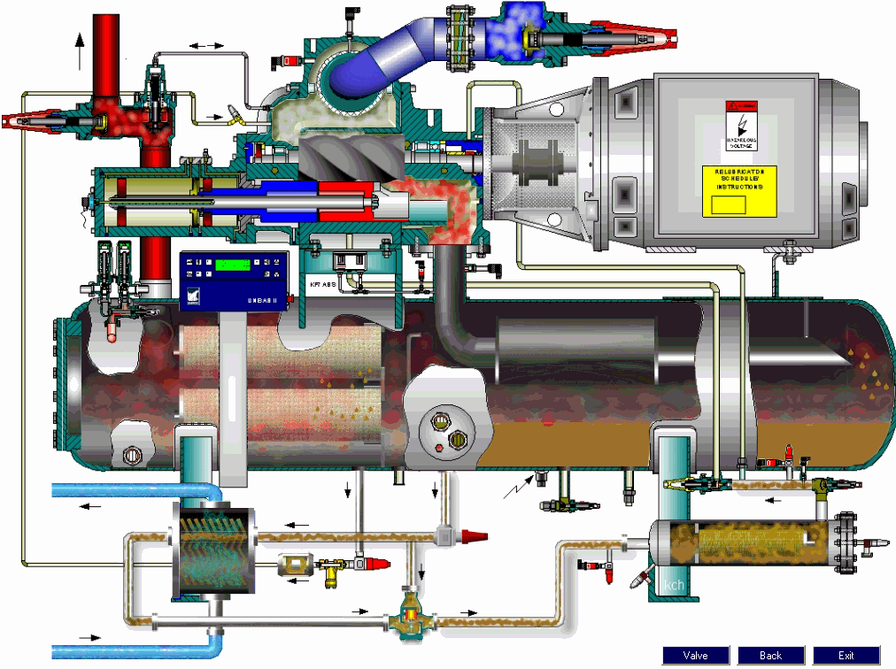

major majoricon_post
1º cas
Je vois qu´il ya des trucs qui ne sont pas conforme d´après ce que j´ai compris sur le schéma.
L´échangeur d´huile est en série avec l´ échangeur pour ECS, CAD l´huile sera refroidi en deuxième étape, alors là tout dépend de la température de retour de l eau ( ECS) en 1º interchangeur, l´huile doit être indépendant sachant que NH3 sa température de condensation est de 33 ºC par contre l´huile sa température est domine par a la température de décharge su compresseur qui est plus supérieur,
Deuxième cas :
Si il existe un maque de charge d´ammoniaque aussi on peut avoir une exagération de température d´huile.
Les systèmes de compression grasso pour HH3 que j´ai travailler ont touts le refroidissement d´huile pas thermosiphon , sur le schéma pour moi, ou il manque des truques, ou j´ai pas compris le principe de fonctionnement.
je reside en Espagne, je suis frigoriste depuis plus de 28 ans, j´ai travaille tout ce temps en froid, climatisatioN, y aussi la basse temperature, en plus des instalacion avec NH3
voila un echaangeur HS COOLERS
