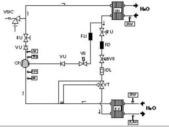

sandra sandraicon_post
re,
voila le schéma frigo pour les 2 circuits
jerome44 jerome44icon_post
On a des chillers qui ont plus de 10 ans, jamais changé l evapo.
La réponse de ton constructeur est un peu simpliste.
tu a eu manque de débit d eau est tu as gelé ton evap
Que disent les sondes entrée et sortie d eau . Les avez vous changés
