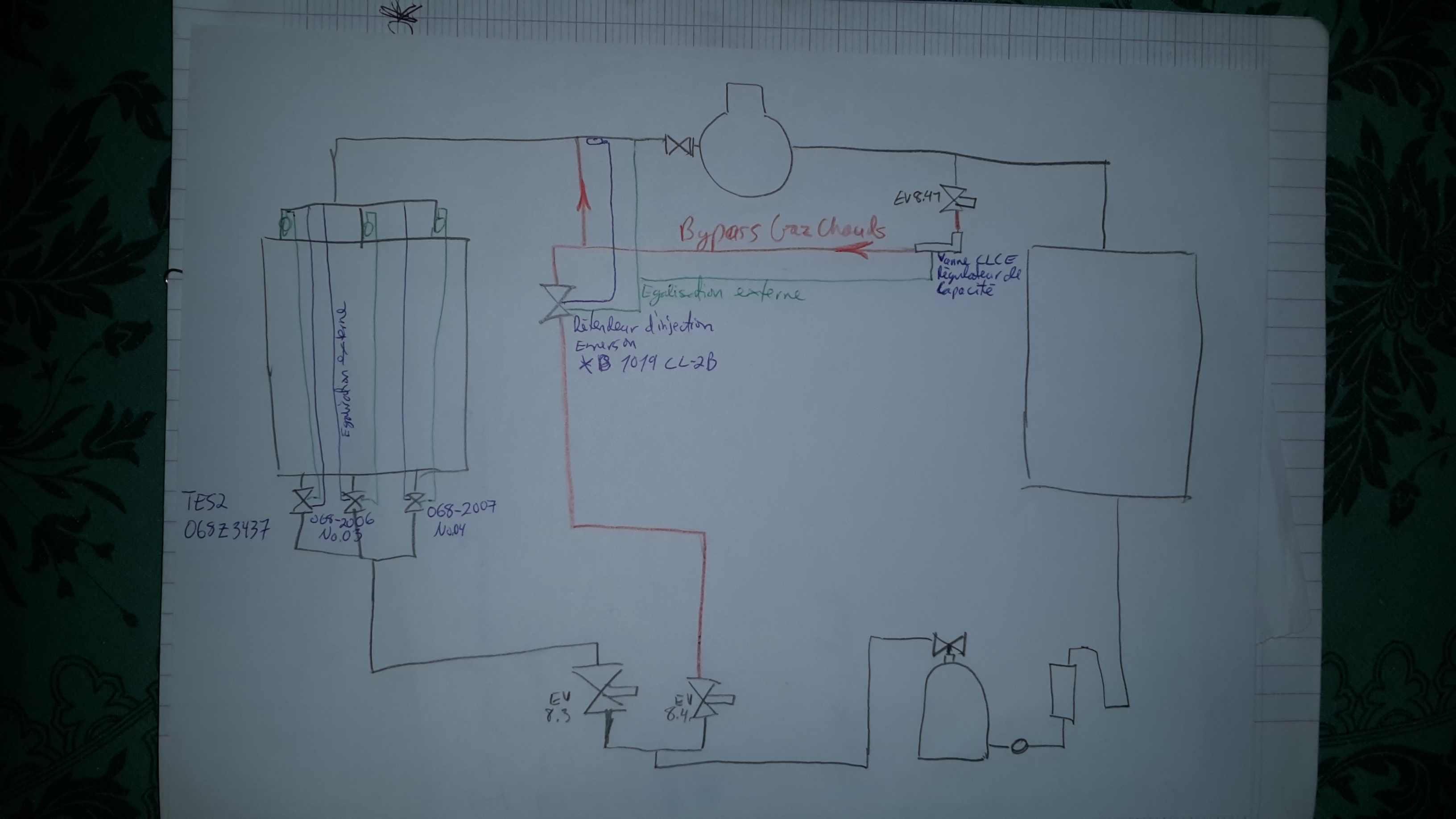

En préparation l'intervention à venir, ma question principale devient le by-pass. C'est un bypass de gaz chauds, qui relie la refoulement directement à l'aspiration. Il y a de l'un côté une vanne Danfoss CPCE, et de l'autre côté (BP) un détendeur à injection Emerson. Tous les deux à égalisation extérieure. Les deux sont précédés des EV qui sont commandé par le même relais, ils s'enclenche toujours ensemble.
Quand le bypass s'ouvre, il m'apparait que plus aucun fluide ne passe dans l'évaporateur. Comme les détendeurs sont MOP -10°c, ils semblent complétement fermés ... au moins que je ne comprends pas leur fonctionnement, qui est bien possible. La ligne liquide en aval des détendeurs est tiède, les détendeurs eux même deviennent chauds, réchauffés par l'air chaud qui est soufflé sur l'évaporateur.
A l'usine EVT on dit que c'est absolument pas normal, qui ils souhaitent que une puissance frigorifique réduite soit maintenue. L'usine Heidinger dit que c'est normal, que c'est ça le but du bypass. Mais je pense que je ne me suis pas fait bien comprendre à Heidinger, il faut que je rediscute avec eux.
Je conçois le bypass ainsi: le vrai bypass c'est la vanne CPCE, c'est de divertir une partie des gaz HP avant le condenseur, afin de réduire la masse de fluide à l'évaporateur. Le rôle du détendeur à injection est à réduire la température très élevée du fluide avant qu'il est aspiré par le compresseur.
Quand le bypass s'ouvre, la HP chute rapidement de 46°c-48°c à 30°c-32°c. La BP s'affiche autour de 6°c, mais je ne sais pas quoi penser de çà, comme la prise de pression est sur l'aspiration et s'il y a du gaz qui revient de l'évaporateur c'est déjà mélangé au gaz chaud du bypass.

Voici une schéma du circuit frigo
peut être que je ne comprend rien à ta machine .... ou que j'ai mal interprété ce que tu explique??
tu n'as pas encore de doc? juste le schéma fluidique ce serait chouette :-D
bon une cpce (pour moi) c'est de la régulation de capacité. donc on l'utilise dans les cas ou le compresseur risque d'être surpuissant dans certaine phase du travail de la machine et donc que la BP chute au point de couper en sécu BP alors qu'on a encore besoin de pomper de la chaleur!
cpce: une entrée (vapeur Sc venant du compresseur) une sortie vers la BP (en général via un "T" appelé LG à l'entrée de l'évap juste après le détendeur) et un raccord pilote qui capte la chute de la BP pour ouvrir + ou - la cpce pour l'injection des vapeurs afin de remonter la BP d'aspiration.
si c'est raccordé en entrée évap, ces vapeurs vont se mélanger au FF venant du détendeur et pas de grosse montée en T° à l'aspi compresseur
chez toi, visiblement la sortie cpce est après l'évap et ils ont ajouté un DTI (détendeur d'injection) pour abaisser la T° d'aspi lorsque la cpce est ouverte.
tu confirmes :# :-) ?
bon, si tu me mets le dessin pendant que je tape ma question :=! :b :=!
jesors
cpce ou DTI qui s'ouvre trop fort (BP d'aspi qui remonte trop?)
tu peux avoir un prob élec aussi:
la VEM 8.3 qui est fermée à tort lorsque la 8.41 s'ouvre ... par exemple
ce qui expliquerais pourquoi tu n'as plus de production de froid du tout quand le by-pass travaille..

Bonsoir Aircofrigo
Je confirme, c'est exactement comme je vois la configuration.
Non, la VEM 8.3 reste ouverte. Le relais reste enclenché, comme il faut. Et j'ai vérifié l'alimentation sur la VEM et son bon fonctionnement.
Je penche dans ce sens aussi. Je serais surpris d'apprendre que les collègues ont touché le réglage du CPCE, mais dans la succession des tentatives et improvisations passés, qui sait?
Je me demande si c'est possible qu'une charge insuffisante , peut être avec des incondensables en sus, pourrait faire déconner le CPCE ou de déséquilibrer le poids du bypass dans le fonctionnement. Là Je dois absolument savoir, car je ne peux pas me permettre de vider le circuit et refaire une charge neuve pour constater par la suite que la CPCE n'est plus utilisable.

Tu branches tes manos tu decables les vem 8.4 et 8.41
Et tu releves tes Pr et T° de fonctionnement .
Cdt

Salut Ariegeois,
Tu dois clairement demander au fabricant Heidinger, quels sont les paramètres de fonctionnement et les temps pour les différents cycles. C'est eux qui ont pondu cette machine, et qui connaissent sa logique.
A bientôt.
tu dis: ""Je me demande si c'est possible qu'une charge insuffisante , peut être avec des incondensables en sus, pourrait faire déconner le CPCE ou de déséquilibrer le poids du bypass dans le fonctionnement. Là Je dois absolument savoir, car je ne peux pas me permettre de vider le circuit et refaire une charge neuve pour constater par la suite que la CPCE n'est plus utilisable.""
pourquoi ne fais-tu pas le test des incondensables? s'il est positif, tu es déjà sûr que tu DOIS récupérer vider...
