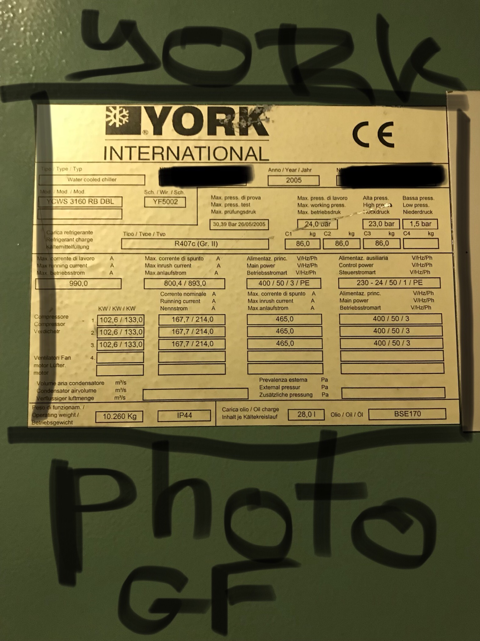

J’ai un groupe York YCWS3160 RB DBL mais je n’ai pas
de notice dessus 3 comp à vis bitzer gamme CSH avec un point
de consigne à 8degré le groupe reste au alentour de 14 et les com
ne monte pas en puissance il reste en réduction le % je ne c’est pas
vue que j’ai pas la notice mais j’ai fait une photo du régulateur !
D’apres L’un de mes collègues ce sont les carte compresseur mais
je ne c’est pas si c’est possible à tester ?

Je n’ai pas pus mettre la main sur la notice j’ai apeller Johnson control mais rien à faire pas la bonne notice je suis du même avis que toi il doit y avoir un truc qui bloque la monté en puissance ! Sans notice pour comprendre qui est quoi ça va être dure ! Il n’y a pas de SAV YORK ?

Même si, vu la photo d'un régulateur non York et d'une machine assez rare (jamais vu perso) ça risque d'être compliqué de trouver une doc de celui-ci^^
Il tourne avec quel fluide ?
Il a été rétrofité ?
Une année sur la plaque ?
