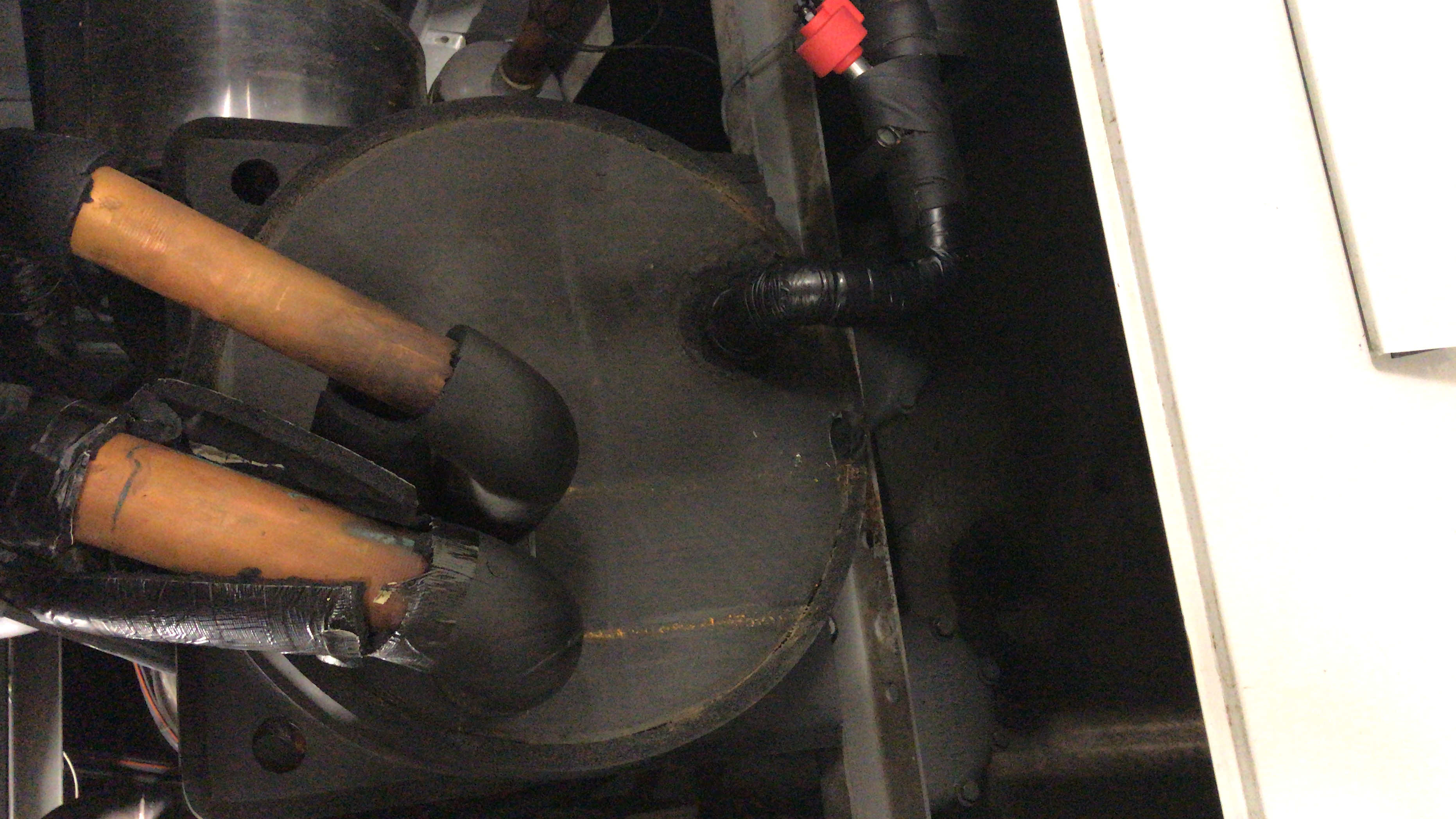

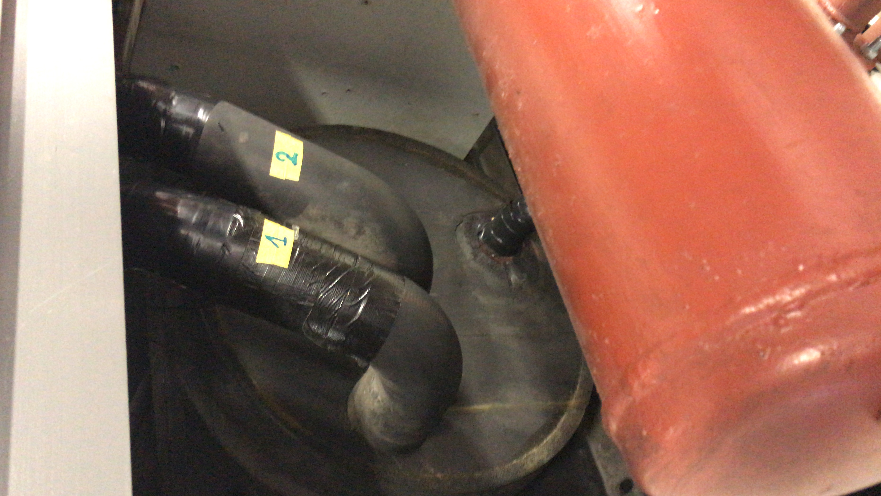

Qui a déjà remplacer des joint de flasque sur évaporateur
multitubulaire non noyé avec 2 circuit séparée ?
J’explique j’ai fait une inter sur groupe carrier j’avait 2 circuits
circuit À aucun soucis circuit B remplacement compresseur à piston
mise sous pression à 14bar perdue 2 Bar je ne trouve pas la fuite remise en
route circuit B ok mais le circuit A qui fonctionnait nickel ce met en défaut HP
alors que je n’y et pas touché donc pour moi l’asote et passer dans ce circuit groupe de 1996 !!!
Comment est physiquement l’evapo a 2 circuits les joint n’arqt que au extrémité ? Je transmet dès photo au cas où ! Merci à vous les gars !!
