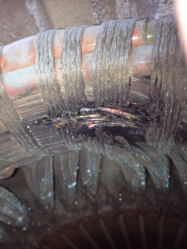

Je viens vers vous par curiosité pour recueillir vos expériences au sujet d'un problème de corrosion importante sur le stator d'un moteur LEROY puissance 110KW.
Ce moteur est monté sur une machine Grasso type FXP 350, ce sont les machines "de série" type compact avec des petites vis ouvertes, en l'occurence pour une application eau glacée régime -2/-5°C.
Après crash du moteur et démontage de celui ci nous nous sommes appercus que du vert de gris avait attaqué le bobinage au point de créer un point d'amorce important ayant créer un court circuit entre enroulements.
La cause probable de la corrosion est la présence depuis 6 mois d'une légere fuite au niveau de la Garniture, apres j'ai du mal a comprendre qu'un fabricant comme Grasso utilise des moteurs insuffisaments protégé surtout que la particularité de l'ammoniaque c'est bien d'attaqué les métaux non ferreux ( le cuivre ).
Alors avez vous déja rencontré ce genre de pannes, un machine concue pour l'ammoniaque dont les moteurs sont classés IP23 ?
Qu'en pensez vous ?
Du coup Grasso nous propose a la place des moteur SIEMENS IP 55 mais dont le poids est de 750 Kg :-oG au lieu des 350 des LEROY SOMER :#

Bonjour Frigo 71 et merci de ta réponse.
Tout d'abord je m'excuse si je me suis fait mal comprendre mais j'intervient chez un client et donc au final cette fameuse GM fuyarde a été signalé il y a 6 mois, le client décide oui/non de faire les travaux , sachant que il n'y avait en fait qu'une consommation d'huile excessive la plupart du temps, une légere odeur tout de même au niveau de l'accouplement lors de notre dernier controle.
Pour ce qui est du de l'Hr dans le local c'est très correcte pour la Nouvelle calédonie :-D, environ 65% a 35 °C, ce qui rentre dans les specs du moteur LS.
Tu as déja rencontré ce genre d'"inconvénient avec de l'hummidité ?
le bobineur qui nous reconditionné le moteur m'as dis n'avoir rencontré ce genre de corrosion que dans de moteurs fonctionnant en ambiance corrosive genre parc a batterie.
De fait il nous a appliquer une résine bi-composants sur l'induit reconditionné.
c'est pour lui la seule solution.
Je trouve tout de même étonnant qu'un fabricant ne prenne pas en compte le fait qu'une machine a l'ammoniac puisse fuire (surtout au niveau de la GM)
Pour info dans le même local une seconde machine fonctionnant dans la même ambiance ne présente aucun signe de corrosion.
PS : je mettrais une photo du bobinage corrodé.

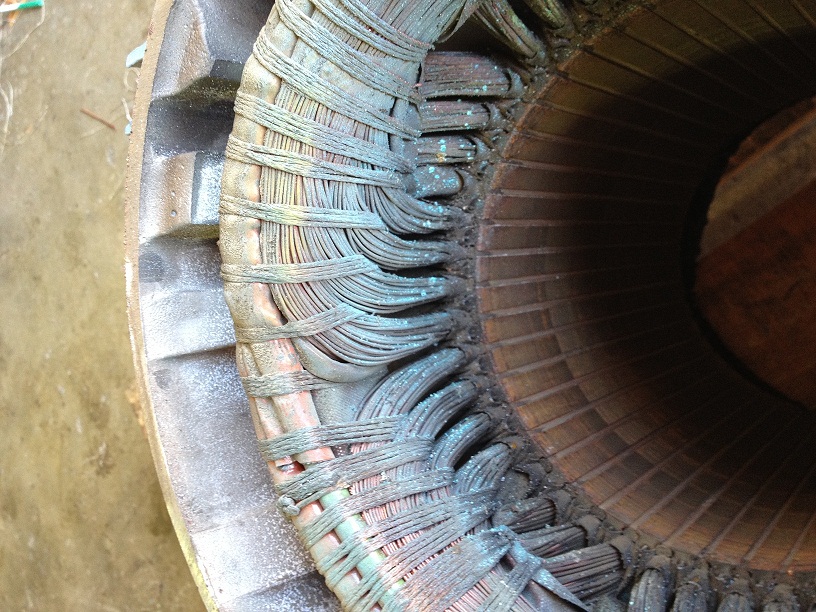

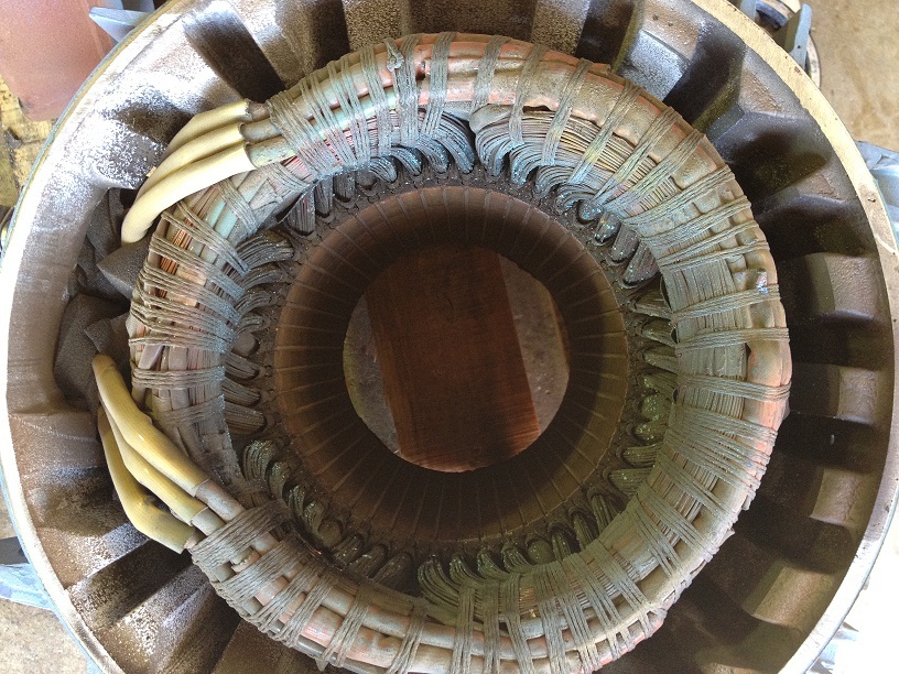

Comme promis je vous passe quelques photos du bobinage concerné.
Avis aux amateurs , je suis preneur de toutes vos réflexions.
Bonjour messieurs.
j'ai omis dans mon dernier post les photos promises, ça y est erreur réparée !!!
