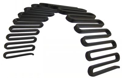

Grasso :# grasso :# grasso :# Ha oui des fois ill faut remplacer les garnitures jesors jesors jesors
Plus sérieusement quel type d'accouplement a tu sur ton instal en fonction de celui qui est en place si tu a celui ci N°1
tu peux alors le faire glisser sur son arbre . En ayant aux préalable fermer ton jeux de dilatation des parties de l'accouplement pour pouvoir nettoyer l'arbre par toilage,tout ceci afin de ne pas avoir à déplacer ton moteur et t'affranchir de l'alignement qui doit être irréprochable sur des machines tournante aussi sensible mécaniquement. Ensuite comme le dise les collègues faire tourner le moteur à vide. Après il est vrais que cela n'est pas de la tarte pour le ramener en place.
Par contre si tu dispose de celui ci N°2 c'est encore plus simple, il suffit de retirer les éléments élastique qui relie les deux élément et procéder toujours à vide sans pour cela toucher à l'alignement moteur.
Voila
