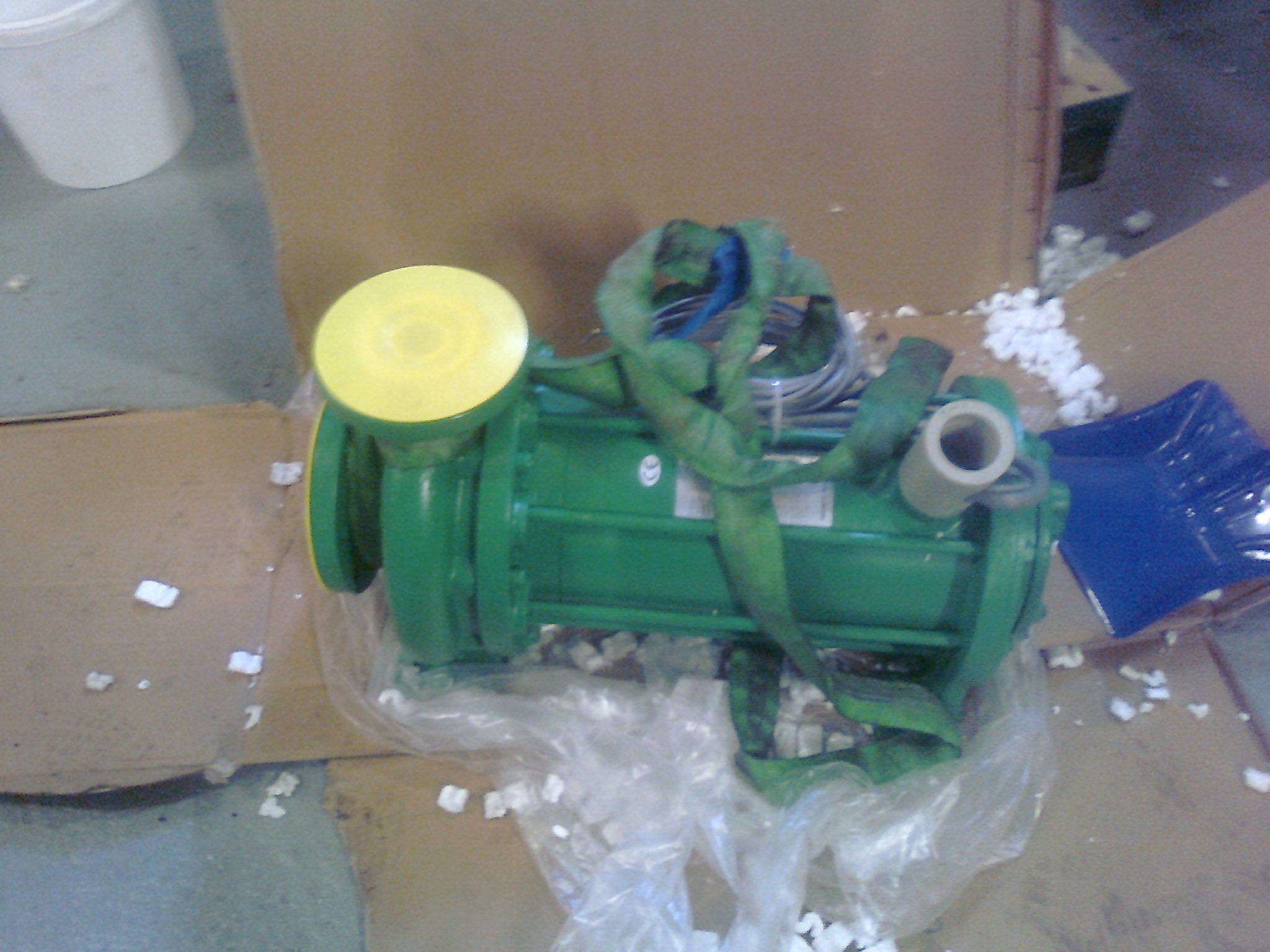

sur 2 instal négatives distintes, nous avons 5 pompes fréon "hermetic pumpen".
recemment j'ai entrepris de les degivrer pour vérifier leur étanchéité, et surprises, toutes fuyaient au niveau des joints de bride du clapet de débit maxi. et chez vous? avez vous l'habitude de les dégivrer, tous les combien?

dégivrage au tuyau d'eau chaude, et chose frappante, c'est que lorsque tu arrives prés des organes de la pompe, en l'occurrence prés du clapet de débit maxi, la fuite, mélange de gaz, d'huile et d'humidité crée un élément glacé, blanc opaque qui mousse sous l'eau. Visuellement c'est quelque chose que l'on peut distinguer aisément. Preuve que c'est une vieille fuite, stoppée ou freinée puisque emprisonnée dans un carcan de glace.
Bref dans l'immédiat on a resserré la boulonnerie et dans qqs temps on changera les joints.
