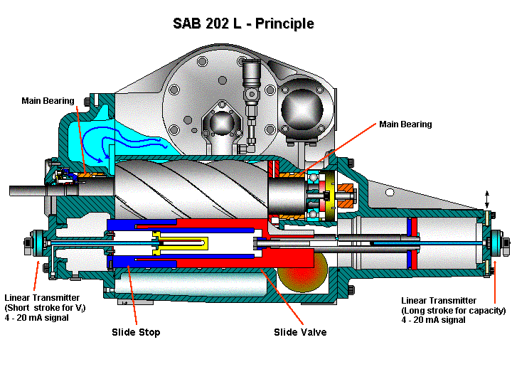

Je vais commencer par le Frick.. Vu l'heure j'ai juste survolé la doc, je me suis aperçu qu'il y avait 4 roulements à rouleaux (2 côtés garniture et 2 côtés tiroir) logique me direz vous! Mais a quoi serve les 2 autres roulements à billes côté tiroir?
Le rôle des blocs pistons male/femelle est bien d’empêcher la vis de sortir en compensant avec ...? Je ne sais pas trop comment l’interpréter?
