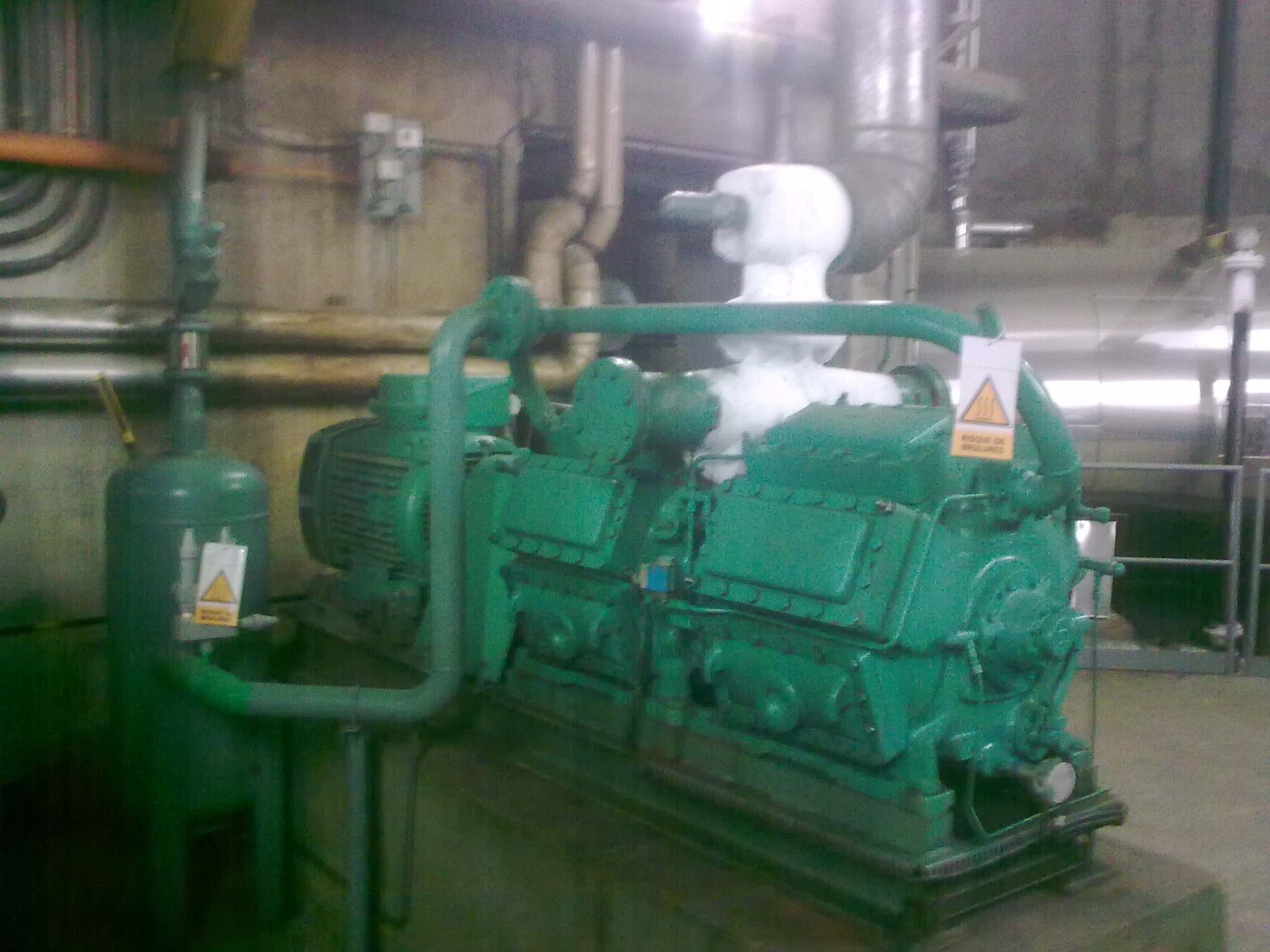

je viens de constater suite a une révision mécanique complète sur un compresseur York 16xf88 un sifflement anormale lors de l’égalisation des pressions je m'explique.
1 salle des machines.
3 compresseurs York 16xf88
fluide r134A 9 Tonnes régime noyé
Hp en se moment aux alentours de 12 Bars
Bp 1.2 Bars
Intensité 140 A par compresseur
Lorsque l'installation arrive a sa consigne -7°C la pression dans mes compresseur s'égalise. Jusque la rien d'anormal .
sauf que celui qui a eu la révision mécanique se mets a siffler lorsque la hp arrive a 5 bars jusque a 1 Bars :# .
Est ce que l'un d'entre vous a une idée. même si cela ne nuit pas au fonctionnement.
Merci.

la bp est plus basse a l’arrêt car le fluide migre vers le point le plus froid en passant par ma bouteille bp il n'y a pas de clapets anti retour a l'aspiration de mes compresseurs.
le hp est de 12 bar en ce moment mais elle varie entre 10 et 16 bar en fonction de la saison et du nombre de compresseur qui tourne j’alimente 3 condenseurs a eau 2 pour du chauffage toute l'année et 1 pour un tour aéro.

lors de la révision meca tout a était remplacé coussinets de bielle segments clapets ressorts Joints.
C'est normal ça arrive quand les clapets sont neufs il faut le temps que les portés se creuse un peu pour que ça prenne la forme, par contre tu devrait n'avoir que la partie entre le compresseur et le clapet anti-retour qui s'égalise avec la BP.
Si ça le fait pendant tout le temps que l'installation s'égalise c'est peut-être bien que le clapet anti-retour est un peu fuyard.

@Motiok Oui je suis sur une patinoire, et non je ne suis pas sur un skid "9 tones de 134".
Effectivement je m’était mal exprimé les pressions s’égalisent entre le clapet HP et ma BP "les clapets HP je les ai remplacés il y a 1 an il y en avait un de fuyard il y avait de la condensation dessous :b lors des arrêts."
je vais attendre qu'il ai quelques heures de fonctionnement et que toutes les pièces soient rodées.
