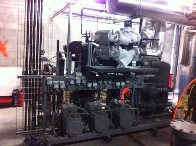

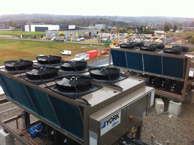

bonsoir les voila
Une des 2 centrales CO2 3 compresseurs BITZER
La production EG et les 2 groupes York
Merci beaucoup.
Super boulot, super propre.... :=!

super chantier :=!, la centrale c'est de chez qui ? profroid ? n'hesite pas a nous donner encore des photos :-P dans la mesure du possible ;-)
Comme dis Adrien, c'est propre :=!

La centrale est assemblée chez Selfrio au Portugal
L'élec c du 100% maison mon collègue et moi
La tuyauterie inox est sous-taritée
