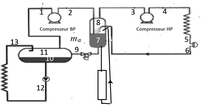

De plus est-ce possible d'avoir deux évaporateur à pression différentes (bi-étagé) alimentés en régime noyé ?

Le bi-étagé noyé, si cela est faisable de raccorder un évaporateur sur la bouteille intermédiaire, il me servira à produire 2 température d'eau différentes ce qui aura pour conséquence de supprimer une TAR qui refroidie un circuit eau annexe. (la puissance des condenseur-évaporatifs sera un peu plus élevé par conséquence).
Mon objectif est de trouver le bon type d'installation, avec le bon fluide frigo, cycle adéquat pour optimiser l'installation.
Je pensais aussi à un désurchauffeur sur les gaz de refoulement avant l'entrée au condenseur pour chauffer de l'eau dont la sucrerie à besoin.

Pour tes plages de référence il faut que tu t'intéresse au Vi (Volume index) du compresseur, c'est ce qui détermine le taux de compression de ta vis lorsque tu l'assemble en usine. il y a différents VI de 2.2 à 5 et des systèmes a VI variable qui couvre toute la plage avec un système de régulation supplémentaire.
C'est pas simple a expliquer comme ça, j'ai pas toutes les formules... rapproche toi d'un constructeur plutôt, il aura le logiciel qui va bien avec les différents fluides... etc je vais pas m'étaler là dessus sinon je vais dire pas mal de conneries :D
Pour ne pas être perdu avec toutes ces spécificités sur les vis tu peux aussi choisir des compresseurs a piston mais pour faire 24 MW va t'en falloir une 15 ène contre 6-7 vis.
Même sur un système bi-étagé tu va avoir la quasi-totalité de la puissance frigo au niveau de la BP et pas de la MP, le principe de la MP étant de sous refroidir ton liquide avant détente dans ton évap BP au prix d'une "petite" quantité de gaz renvoyé dans l'aspiration intermédiaire de ton compresseur.
Et augmente de ce fait ton COP de 10 à 15 %
Si la puissance que tu doit récupérer sur ce réseau annexe est largement plus faible que ta centrale alors ça sera un booster.
Sur ton schéma ta bouteille au milieu (en 7) c'est une bouteille BP.
Ton compresseur BP c'est un booster.
(je suppose que sur ton cycle le MP a 16°C est bien ton réseau principal ?)
