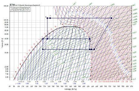

La hp dépasse le seuil des 31°c ( 71.6B), la température critique est atteinte et les changements d'états à températures et pressions constantes n'existent plus. Ton condenseur devient ... un gaz-cooler (traduction littérale : refroidisseur de gaz), le problème en sortie de cet échangeur, nous n'avons que du gaz, peut être du brouillard mais pas de liquide pour alimenter nos évaporateurs. Pour y remédier, le fluide sortant du gaz-cooler va être détendu (souvent à 35/37B soit entre 1°c et 3°c) dans un réservoir, cette chute de pression va provoquer une liquéfaction partiel du co2 ( et oui, on est de retour à une température inférieure au seuil critique ! :b ), ce liquide est récupéré au point bas du réservoir pour alimenter les détendeurs et les évaporateurs, et l'excès de co2 gazeux contenu dans le réservoir est réinjecté à l'aspiration des compresseurs .
voici un diagramme enthalpique en régime transcritique :
