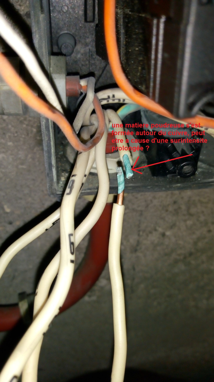

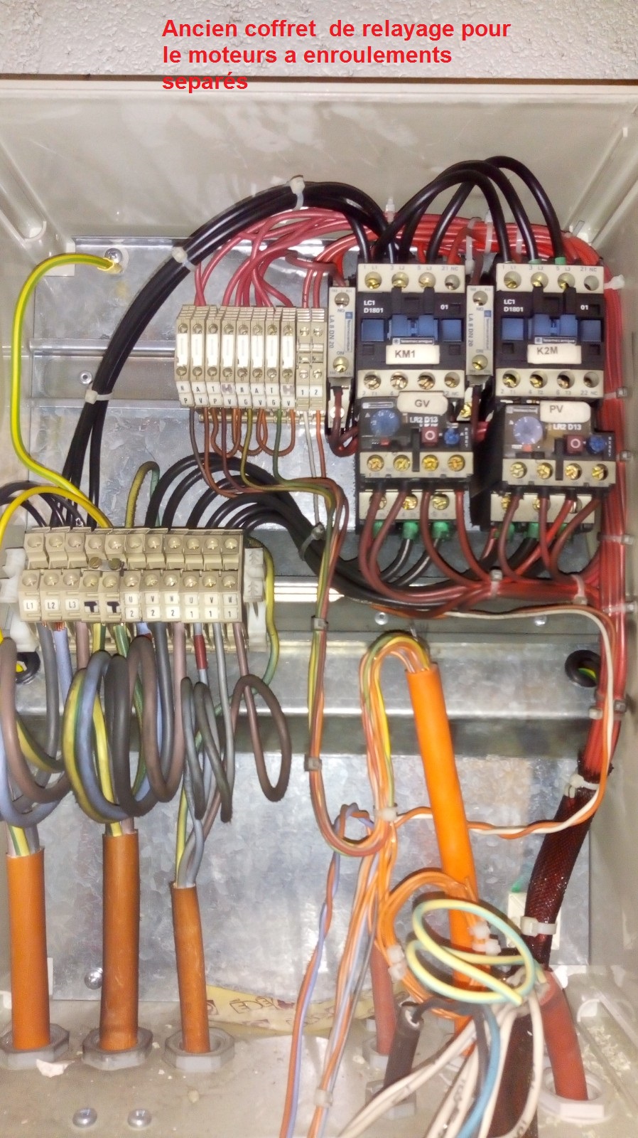

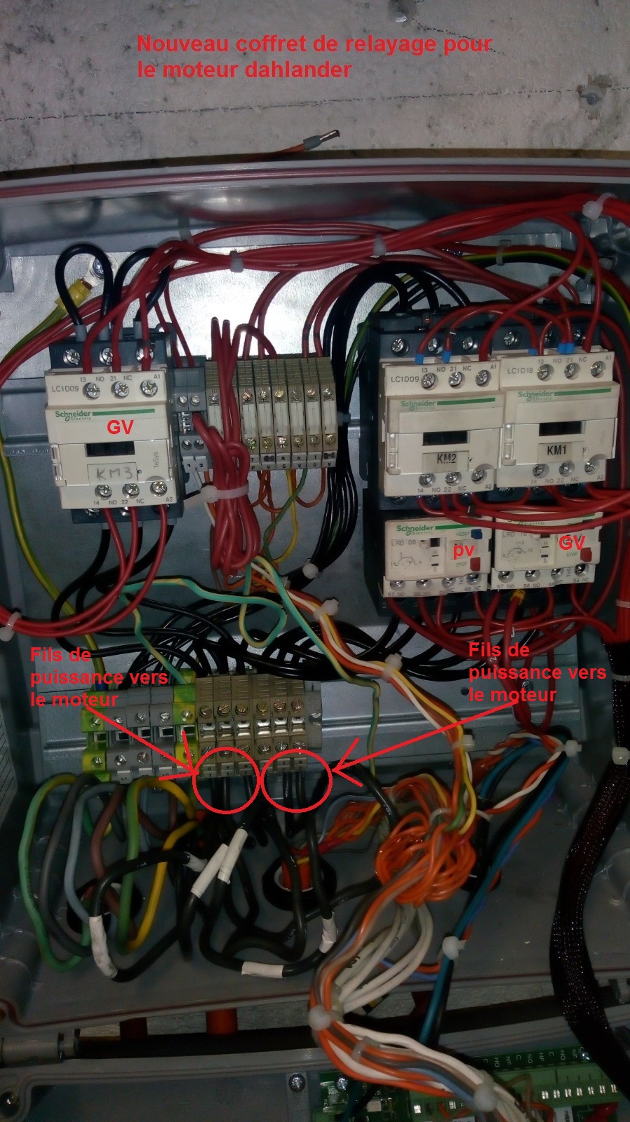

Bonjour tout le monde, le probleme est resolu, c'etait bel est bien une inversion des vitesses. adel tu devais t'en douter que c'etait ca.
j'ai commencé par debrancher sur le bornier les cables de puissance partants vers le moteur.
Puis j'ai testé a blanc la commande PV et GV pour verifier l'enclenchement des bons contacteurs.
comme vous pouvez voir sur les photos ci-dessous un des cable de puissance partant du sectionneur au moteur a recu un coup (matiere poudreuse autour du cuivre), je l'ai a peine tordu il s'est coupé.
par securite j'ai prevu de remplacer le cable du sectionneur au moteur.

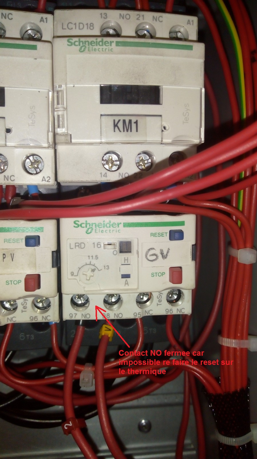

j'ai eu droit a une panne bonus aussi, a savoir que le relais thermique est resté bloqué (contact NO fermé) ce qui empechait le fonctionnement en mode confort.
du coup j'ai prevu de le remplacer ainsi que le contacteur.
ce defaut n'empeche le moteur de fonctionner en mode desenfumage.

le moteur d'une cta a ete enlever j'arrive et je vois le nouveau moteur mono tension plaque etoile double etoile. vitesse du simple au double. j'en deduit grace a vous que c'est un dahlander.
maintenan la chose qui me chagrine cest que le dahlander je le cable en 2u 2v 2w et barette sur les autre pole pour la grande vitesse. le truc la cest que jai 6 fil qui arrive je fait quoi des 3 autre. (je precise que le moteur a ete retirer par un autre et que les 6 fil aller bien sur lancien moteur)
Salut yassone2 ,
Tu ne doit pas faire de couplage sur tes borniers !
Tu ramène les 3 phases de la petite vitesse sur U1V1W1 et les 3 phases de la GV sur U2V2W2 .
Tu as un schéma plus haut, prends le comme référence.
