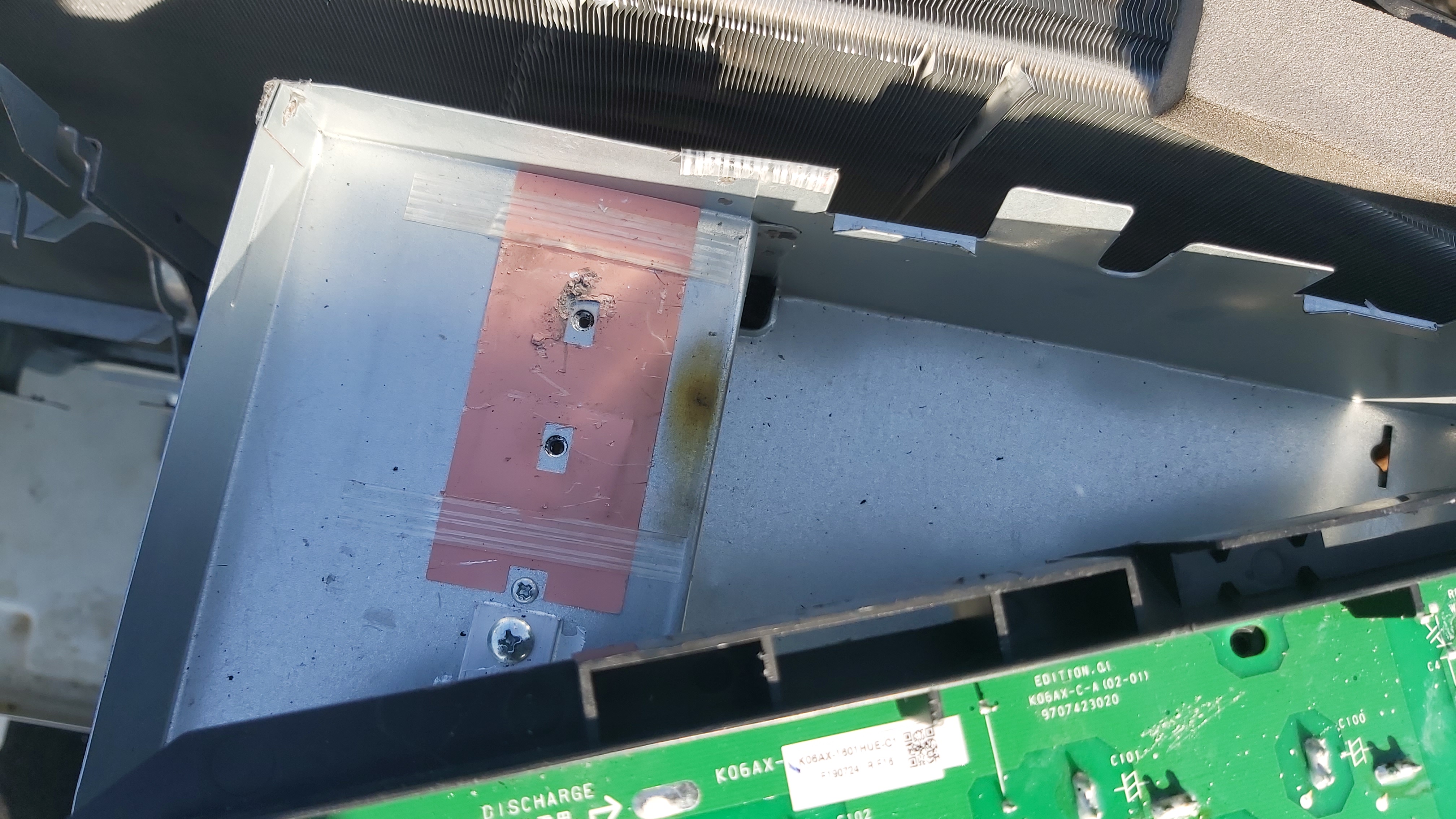

Oui, le pad ressemble a une feuille de carbone. C'est fin comme du papier à cigarette et mou.
C'est pana qui fournit ce conducteur de chaleur pour la vieille gamme ECO-I avec la carte compresseur (fournis dans le kit)

oui , y'a plusieurs sorte de produit pour conduire la chaleur.
sur du fujitsu , j'ai croisé des tampons genre caotchouc tréssé rose pour la carte filtre actif
j'ai eu egalement sur une pac atlantic (donc groupe fujitsu) , n espece de truc rose encore tres tres souple pour le pont de diode
sur les 2 groupes , les circuit inverter étaient pas contre , montés a la patte thermique

en fouillant un peu sur le net , on trouve pas mal de chose avec les mots "pad thermique"
bon , par contre , la conductivité thermique n'est pas formidable , peut etre a la limite le Thermal Grizzly Carbonaut , mais c'est chere et ca vaut une bonne patte thermique ...
je pense que c'est un produit a surveiller , mais je ne doute pas que les fabricant y passeront doucement , surtout en sav

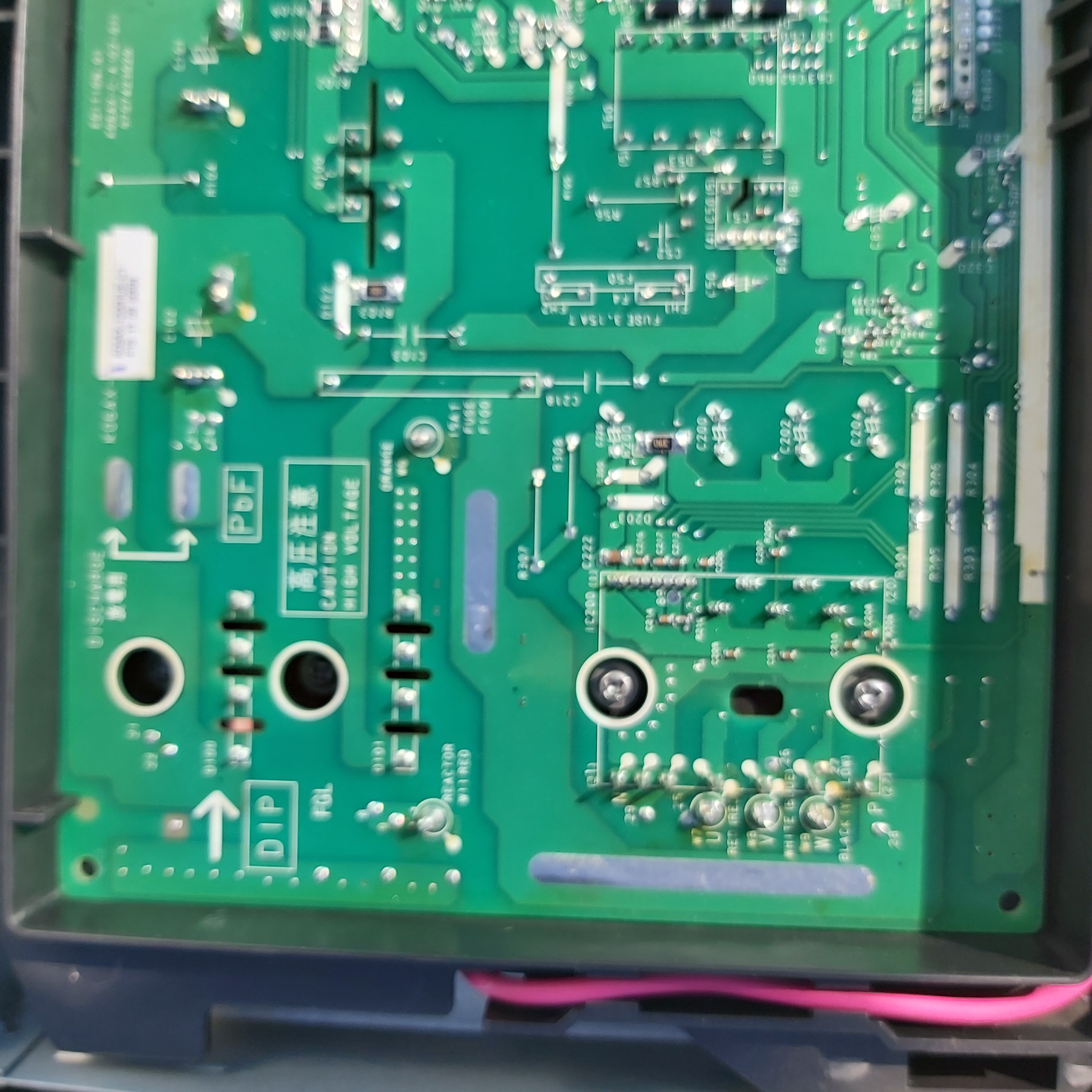

Salut les gars.
NOP voilà une carte qui illustre le fait que le manque de visses flingue les carte .
C'est un depannage sur un mono Fujitsu cete aprèm.
C'est encore une carte qui à été mal remplacée par le même collègue . Il a visiblement paumé 2 visses
Et n'a pas respecté l'emplacement des 3 phases du compresseur.
