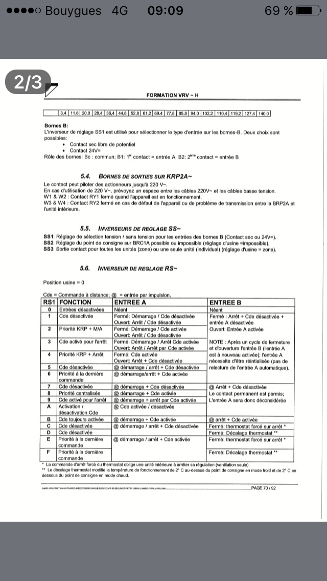

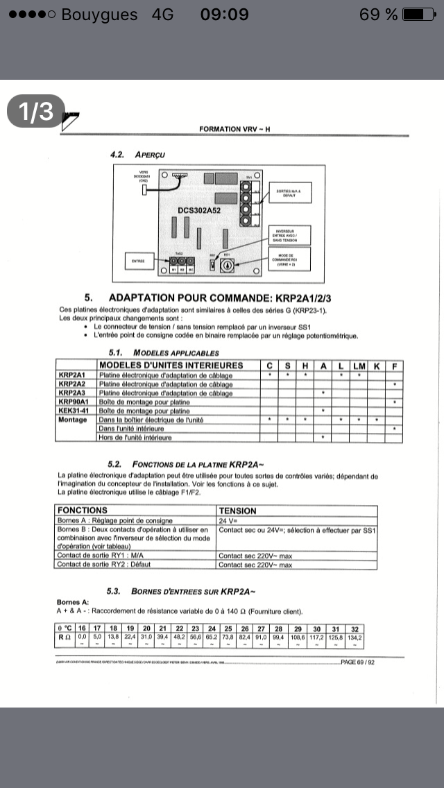

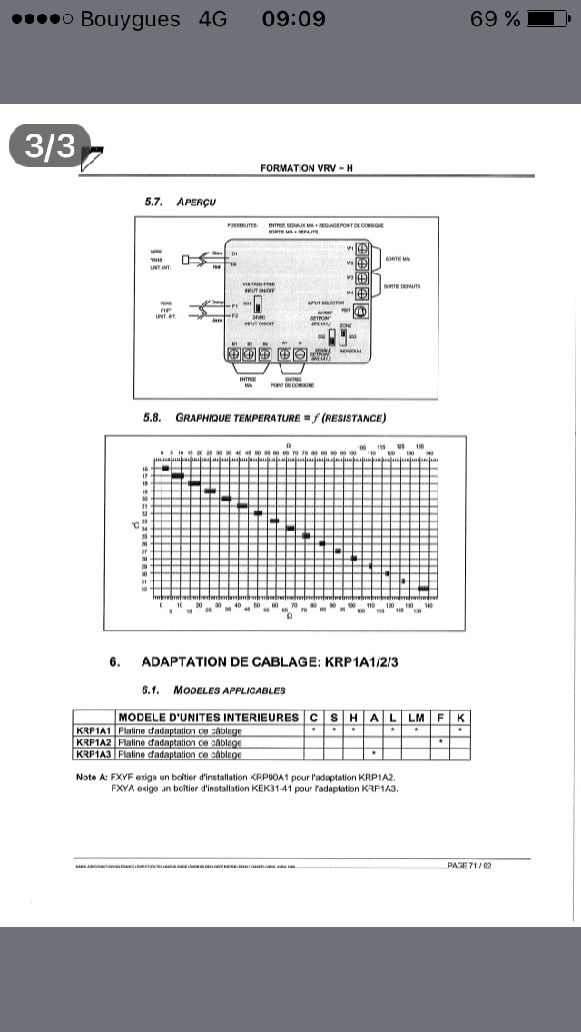

Salut à tous j'ai une doc peut être que tu la aussi j'essaye de la mettre en PJ : j'espère qu'elle te sera utile
