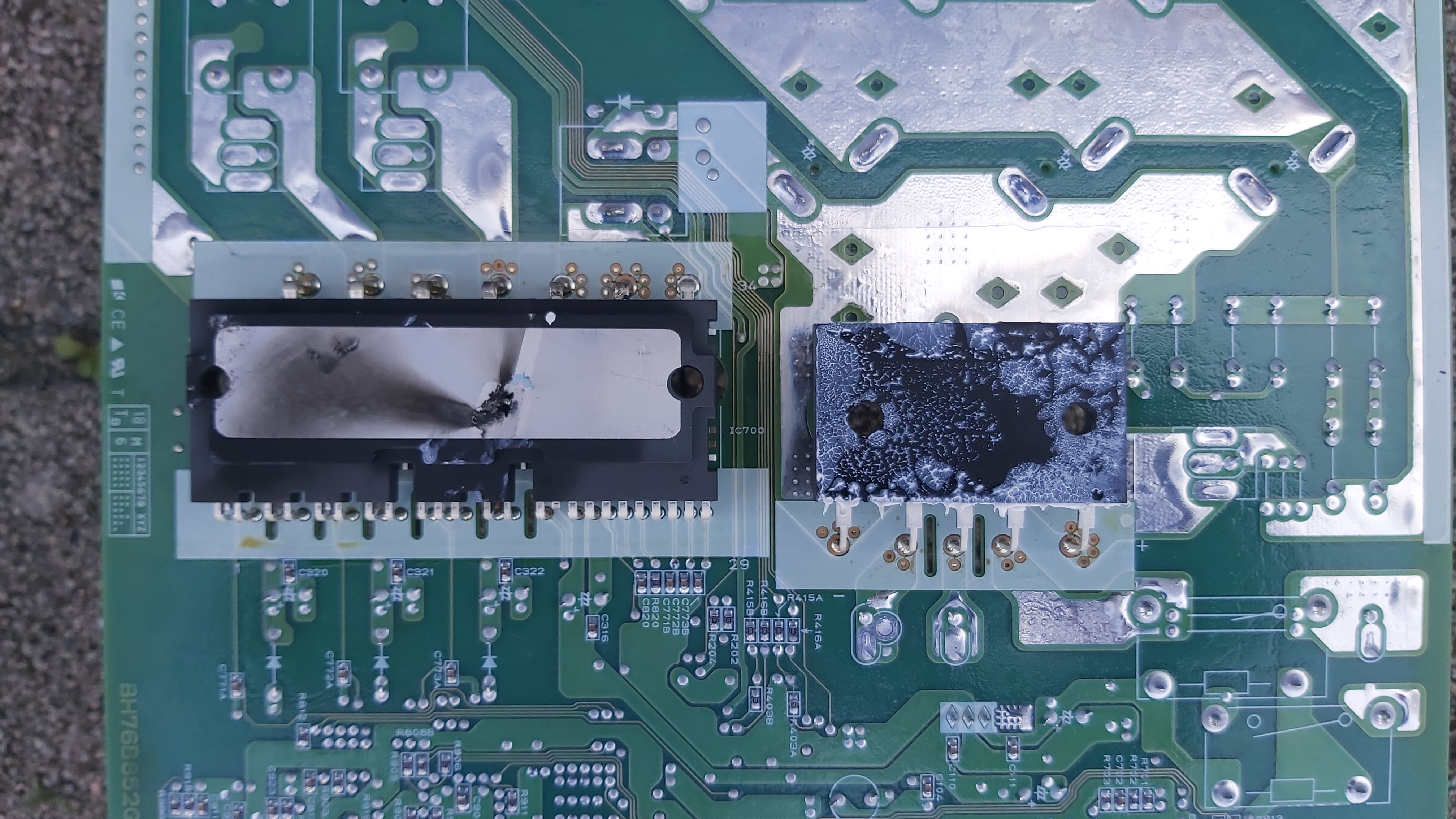

Je suis intervenu chez un client pour un mini vrv mitsu qui était en défaut communication entre carte de commande et carte inverter.
Mon diagnostic : carte inverter HS.
Le client me dit : non!!! Ce n'est pas possible !!! Votre collègue la remplacé il y a 2 mois et nous n'avons pas utilisé la clim depuis .
Là on la met en route et directement on a un défaut. Elle n'a jamais servie depuis que le remplacement a eu lieu .
Je suis sûr et certain de mon diagnostic.
Hier j'y retourne pour remplacer la carte et voilà pourquoi c'était toujours en défaut :

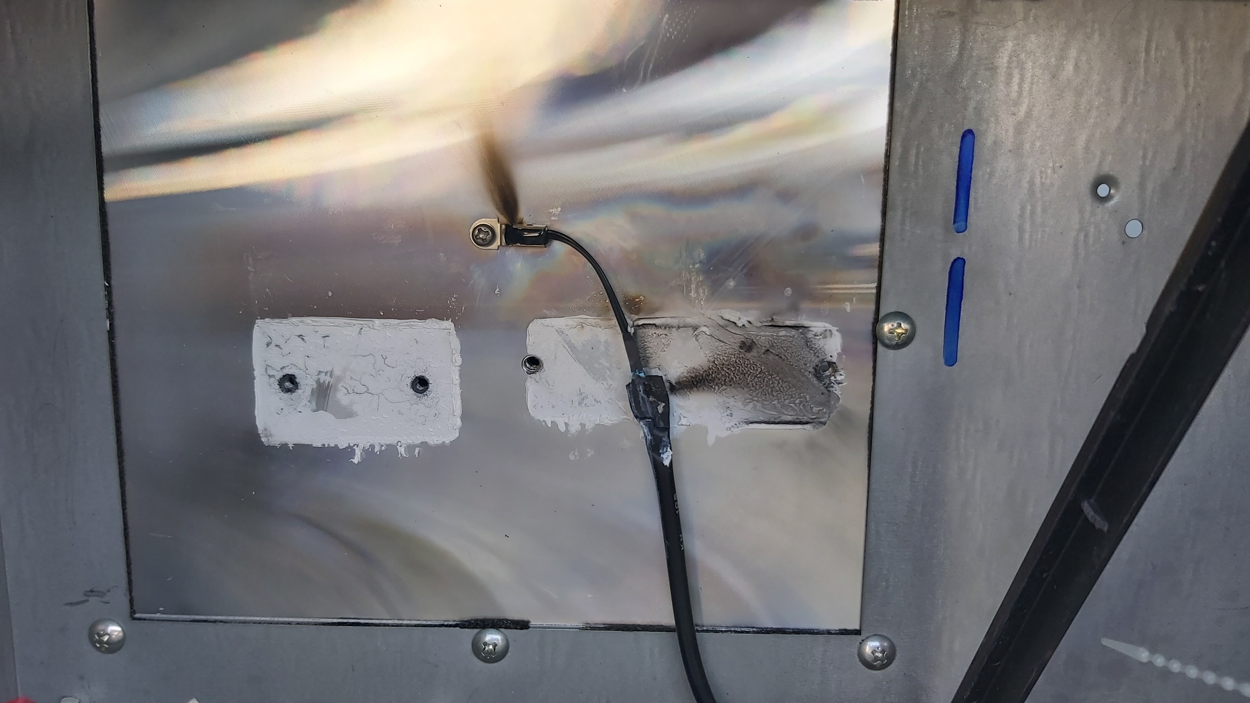

Mon collègue lors du remontage, il n'a pas respecté l'emplacement de la sonde de sécurité surchauffe ( carte inverter) .
Il l'a passé la ou bon lui a semblé. Du coup un court-circuit qui a bousillé une carte neuve qui n'a pas eu le temps de fonctionner.

La sonde telle qu'il l'a fixé.

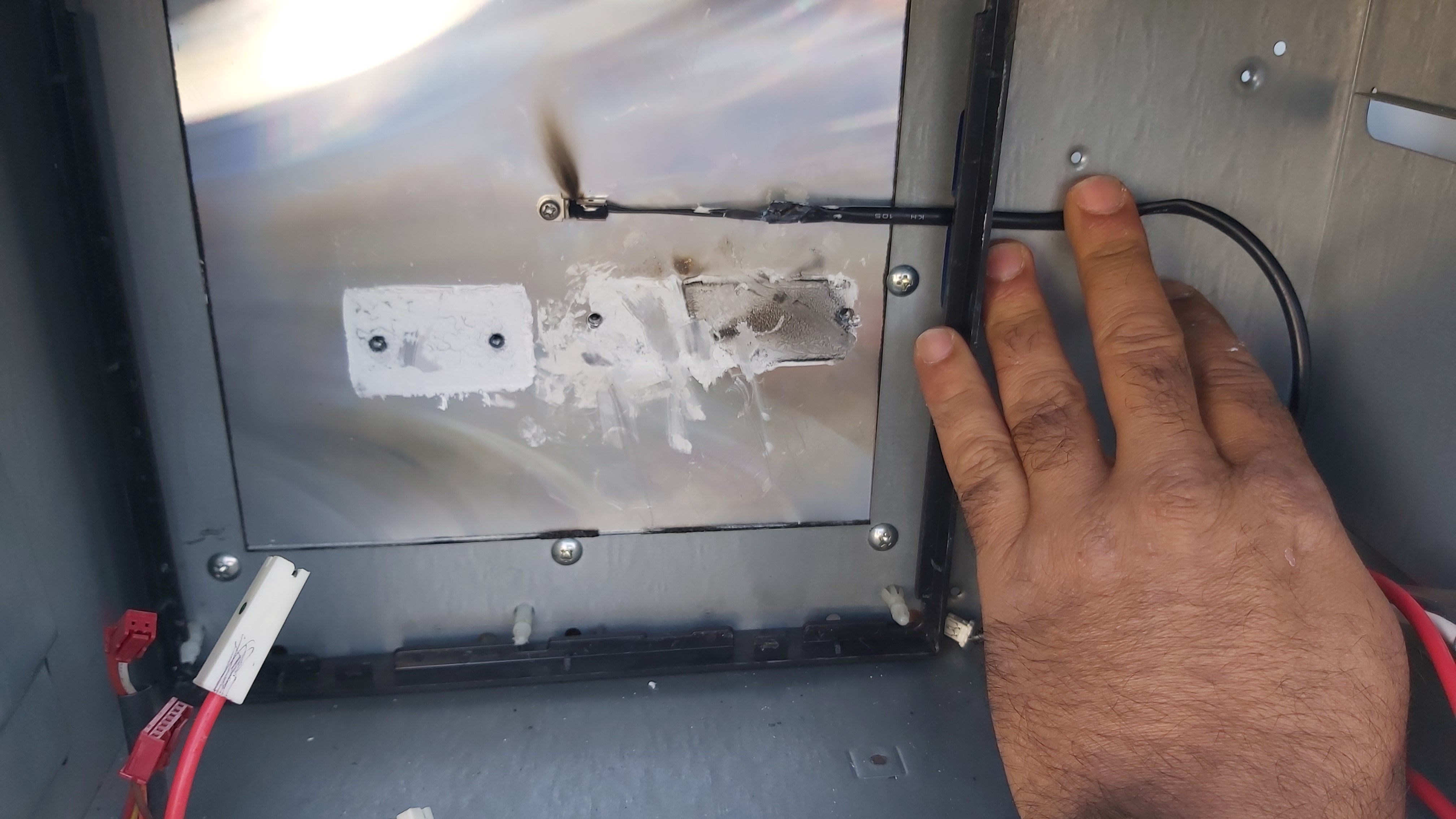

Voici la bonne position.
Il aurait dû regarder le cadre ( suport) de la carte pour s'apercevoir qu'ils avaient prévu un passage à droite.
Et en plus il n'a pas mit la pâte fournit avec la carte.
NB: la pâte à une importance capitale. Elle n'est pas une option . C'est obligatoire à mettre .
Remarquez d'ailleurs que sur la 2ème photo on voit un trait bleu discontinu. Il n'est pas la pour rien ;-) .

Lors des remplacements d'éléments qui sont raccordés électriquement sur les cartes, respecter les passages prévus par le constructeur .
Ca évitera que des optocoupleurs soient trop tendus et du coup avec le temps, soit ils se déclipsent soit ils tirent trop fort au point d'arracher le côté mal sur la carte.

je ne compte plus le nombre de carte que j'ai changé car les mecs n'avaient pas mis de patte thermique , ou même pas mis les vis du circuit inverter ...

Effectivement c'est une des causes qui deviennent de plus en plus récurrentes, du fait à mon sens de l'ignorance du rôle qu'a cette pâte.
C'est pour ça qu'il faut je pense insister sur son importance et que ce n'est vraiment pas une option.
Sans elle le contacte n'est pas optimal.
Donc risque de présence d'air entre la carte et son refroidisseur à ailettes. Du coup surchauffe et dégâts assurer à plus au moins court terme.
Nop Nopicon_post
très court terme ! a sec , ça tiens dans les 3 minutes .

ca dépend si le fabricant a pensé à mettre une protection courants anormaux.
En chauffant trop fort, la sortie IGBT fournit plus un courant "normal" (panne connu sur les Sanyo où l'absence de pâte/pad ou mauvais serrage= défaut courant anormal)
Il existe aussi des pads thermiques qui peuvent remplacer la pâte. Le problème de la pâte est qu'elle sèche et ne conduit plus la chaleur.
A l'alcool isopropylique, la pâte s'enlève très bien.
