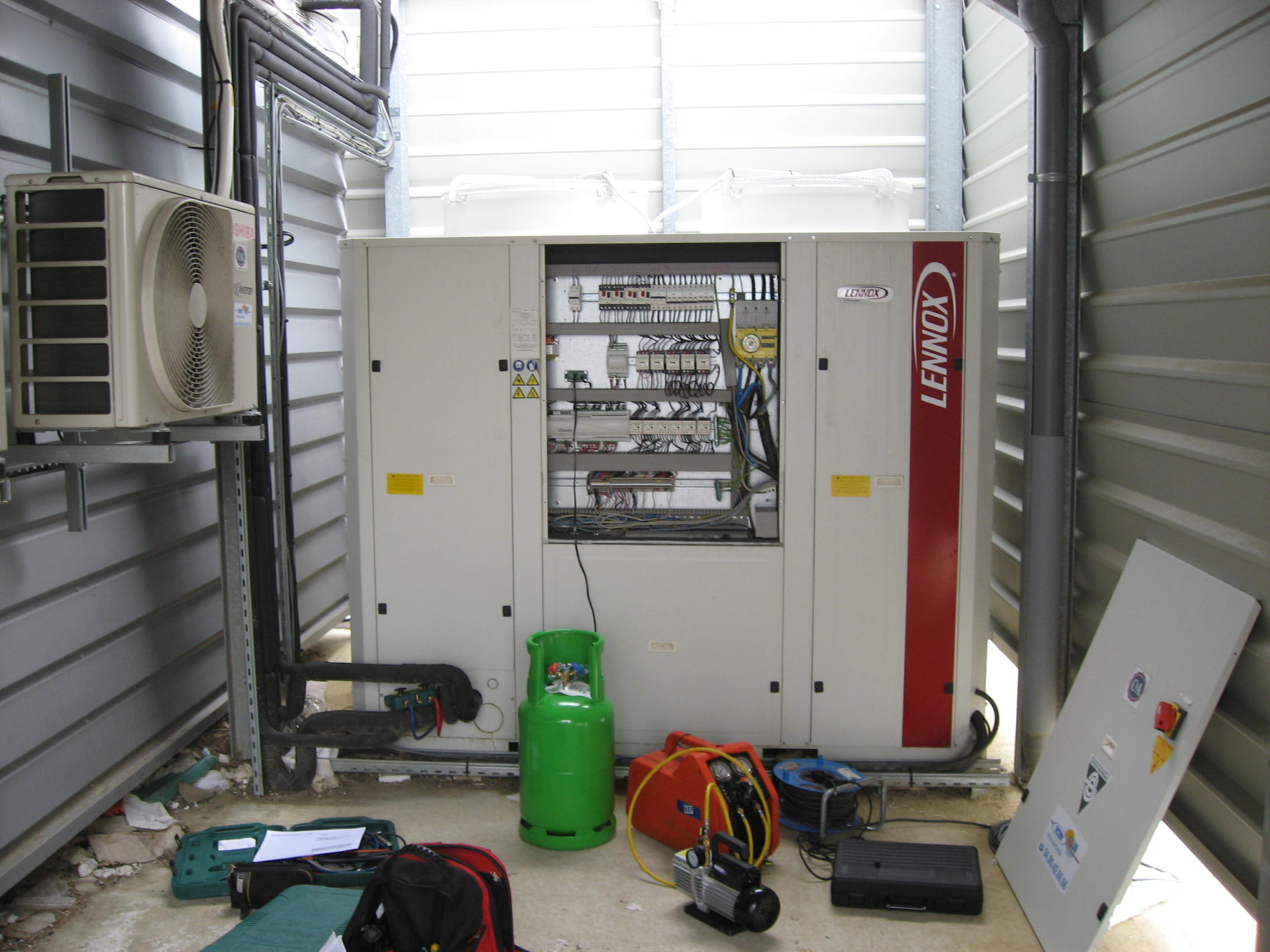

sur la deuxième photo on voix une bouteille de recuperation non j ai pas recuperer le gaz

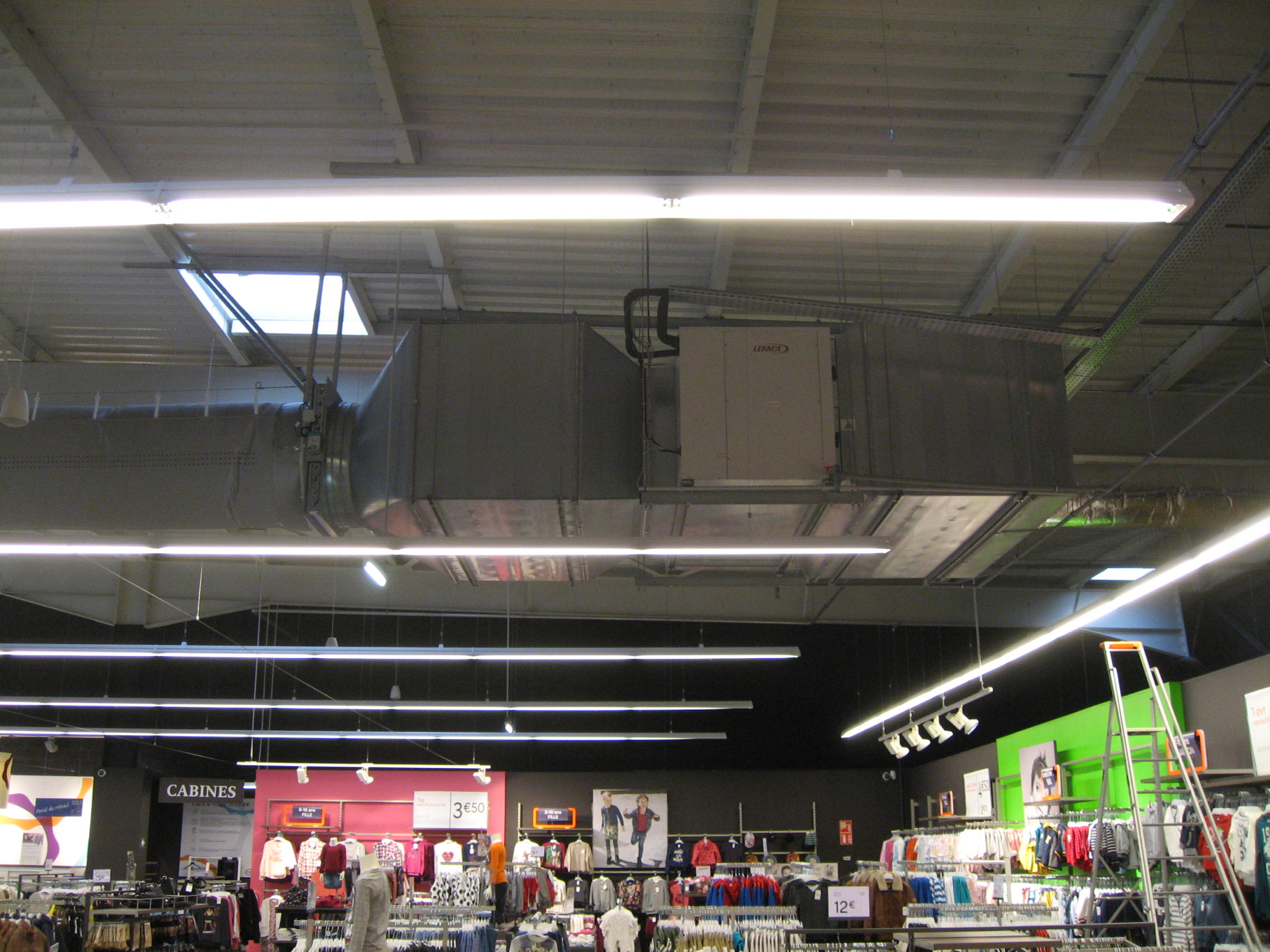

Salut, c'est pas un roof top :-? :-o :-?
Verifies donc le fonctionnement sans filtres et ou décroche ta gaine textile .
Ton ventilo extérieur il fonctionne bien? Ton echangeur exterieur?

Je confirme que toute gaine textile dispose sur sont entré d'un cône de répartition qui s'encrasse à la longue!
Il faut décrocher ta gaine sur le départ de ton unité et nettoyé ce cône.
Et si tu à une grande longueur tu en aura un à chaque fermeture (zip)
merci j ai vus le conne quand je suis monté sur mon escabeau 12 marche demain en prend la 3b
les filtres son propre
l installation date de 20 mai 2013
oui ces bien le filtre de la gain souple (noire de merde)qui ma crés des coupure hp est bp
il a u le technicien de lennox qui est venus est na rien vus

bon je n'arrive pas a voir ta photo en gros , mais ce n'est pas un roof , c'est plutot une UTA .
