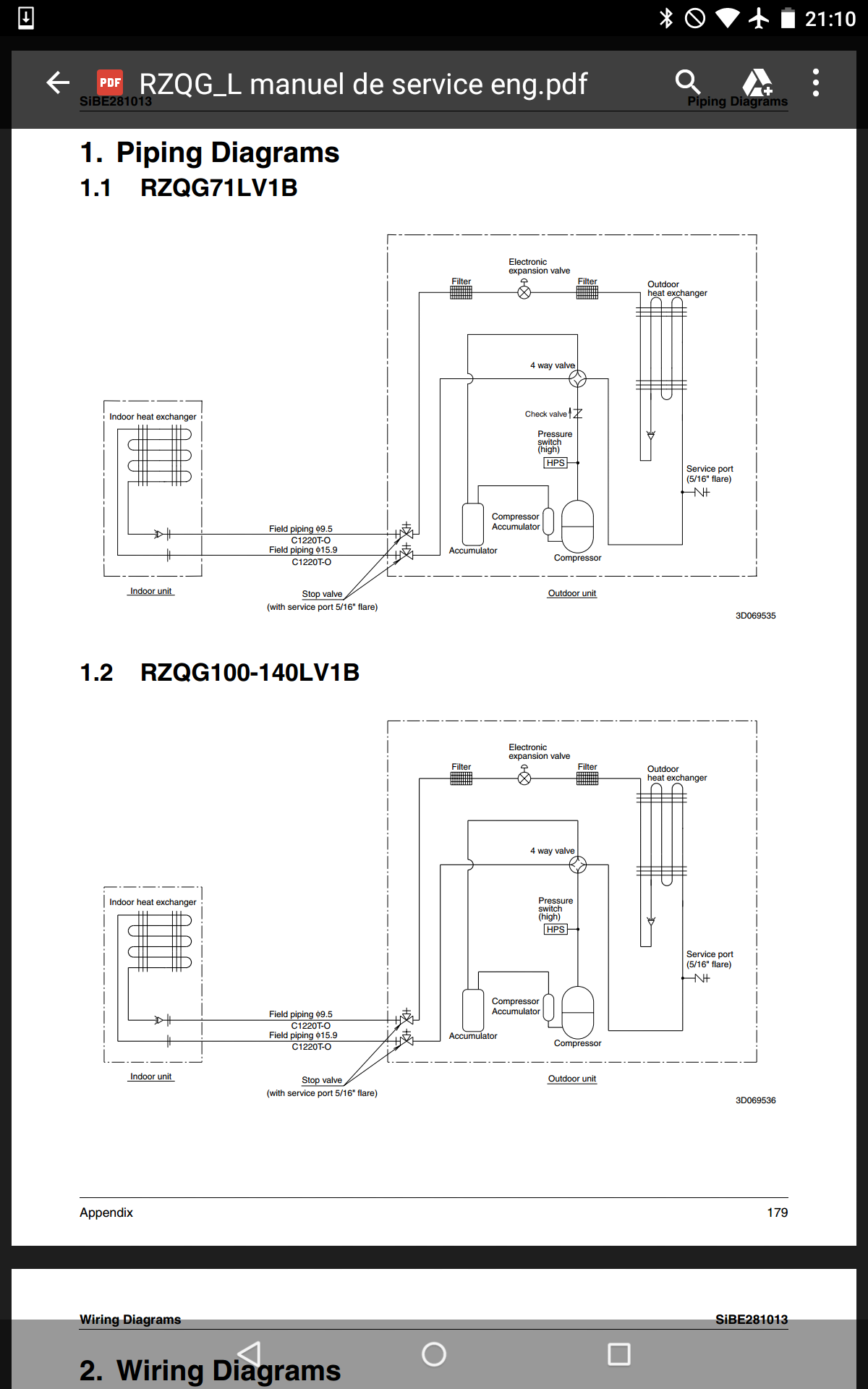

Vforce Vforceicon_post
Salut voici ici aussi deux BACL en serie sur du daikin, je vous mets un schéma
