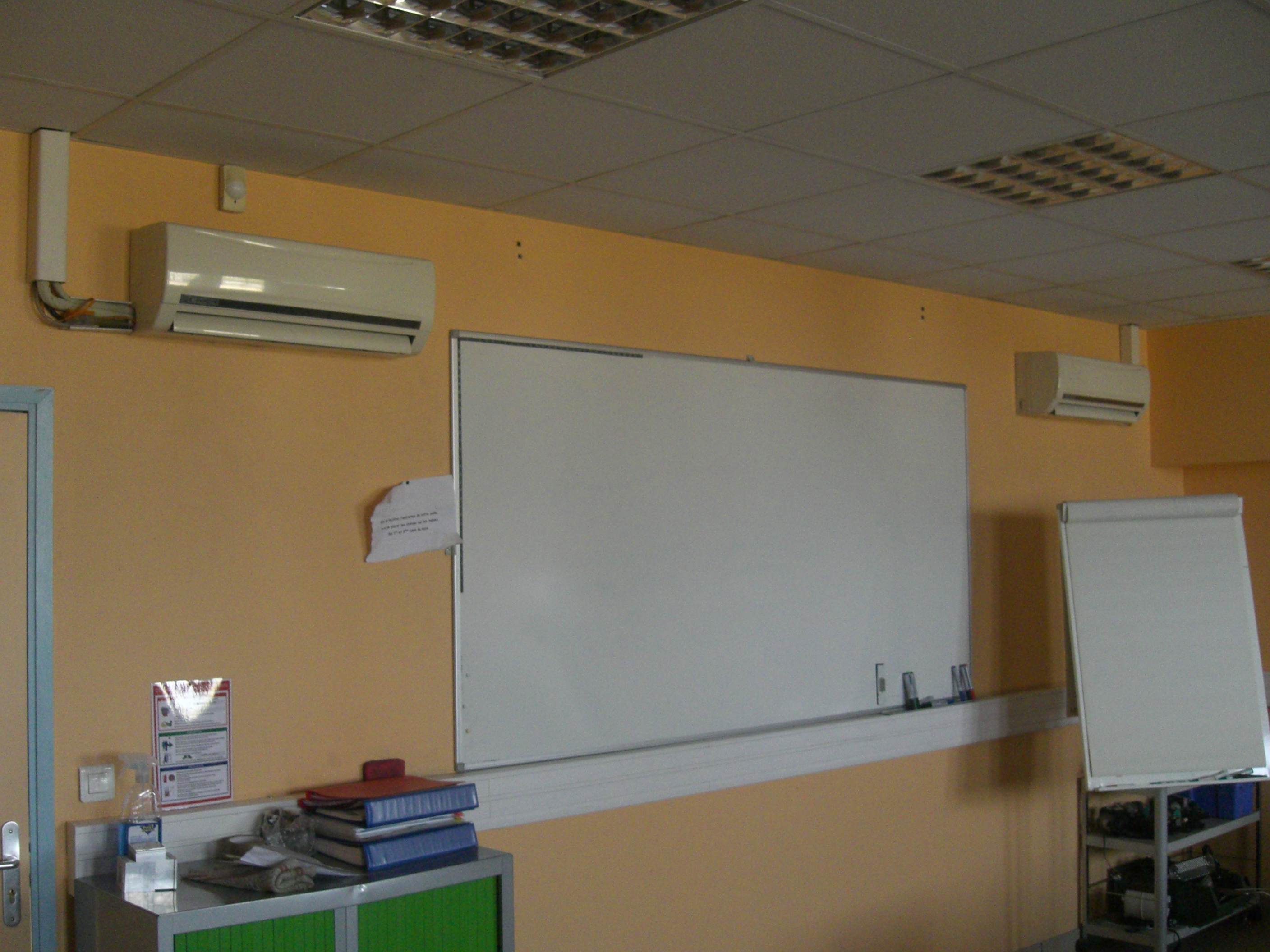

je relance ce sujet avec des informations en plus : le compresseur ne tourne plus depuis quelques mois :
référence : Soonko SKE 053DCI X01
sur la carte avec l afficheur 7 segments, de l unité extérieure, qui clignote: 8 flash courts et un 9em long..........
j appuie par impulsion successive sur le petit bouton CHECK de la carte de l unité extérieure : affiche 0 puis 2 puis 77 puis 76 puis 0 puis 38 puis 32 puis 6 puis retour à 0
d avance merci car je ne trouve pas de documentation

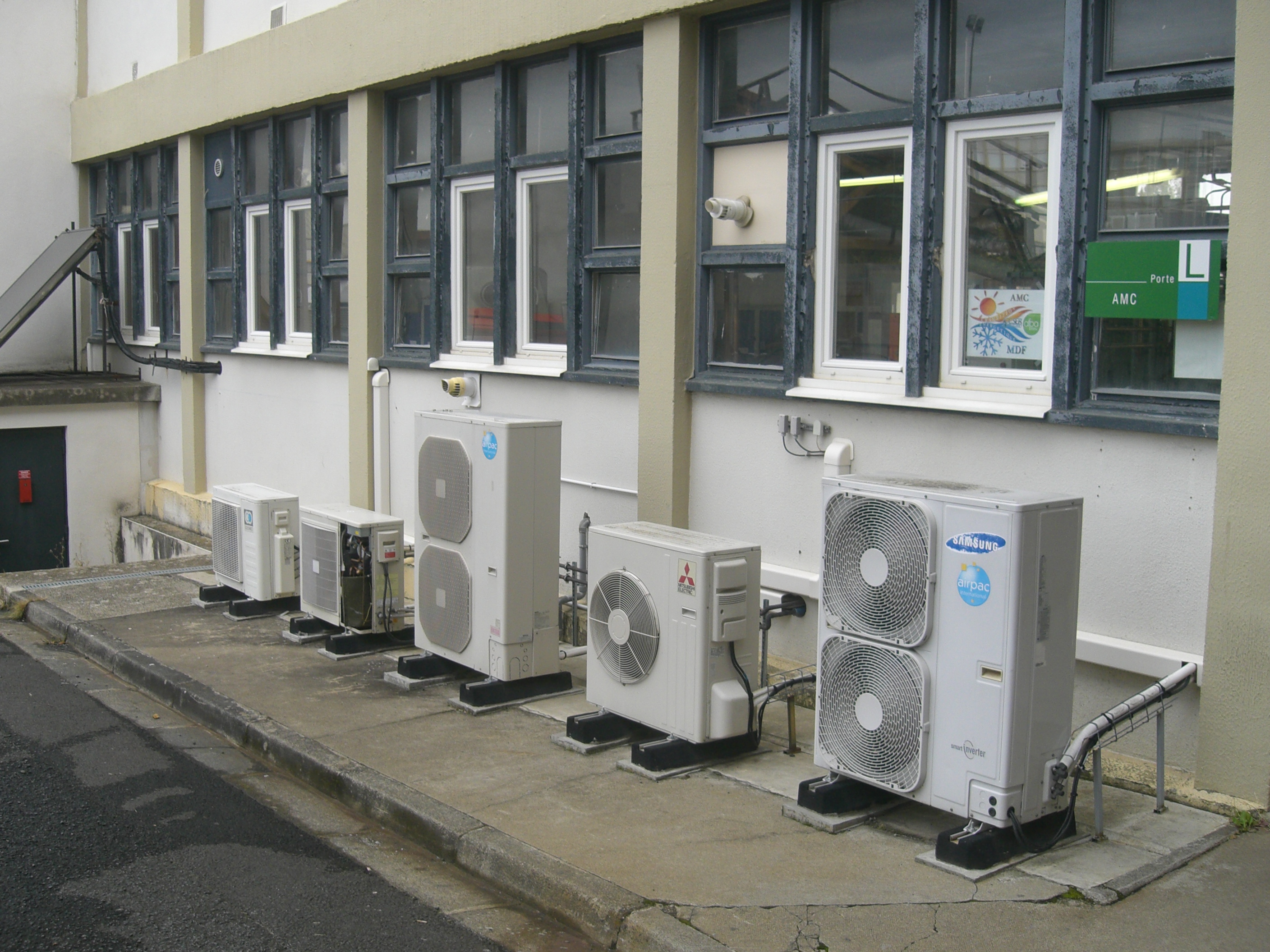

Je vous proposerai demain des photos de nos pompes à chaleur et climatisations que nous avons sur ce plateau AFPA.
Et c est vrai qu elles ne sont pas au programme du métier d agent de maintenance chauffage niveau 5 : elles n ont meme jamais tournée pour certaines .............et j en profite pour étudier les PAC haute temperature: AIR PAC - Saunier Duval - Il y a aussi de l'hybride Chaffoteaux - et du moteur STIRLING de Dr REMEHA-: et du pulsatoire AUER
Nous avons 2 forages de 28 mètres soit 5 kw environ pour les PAC Sirius Saga et Saunier Duval: qui permette de descendre à -10° C en injection dans le sol: ça n a pas été facile :-| mais le formateur m ' a autorisé à démarrer ces engins.
