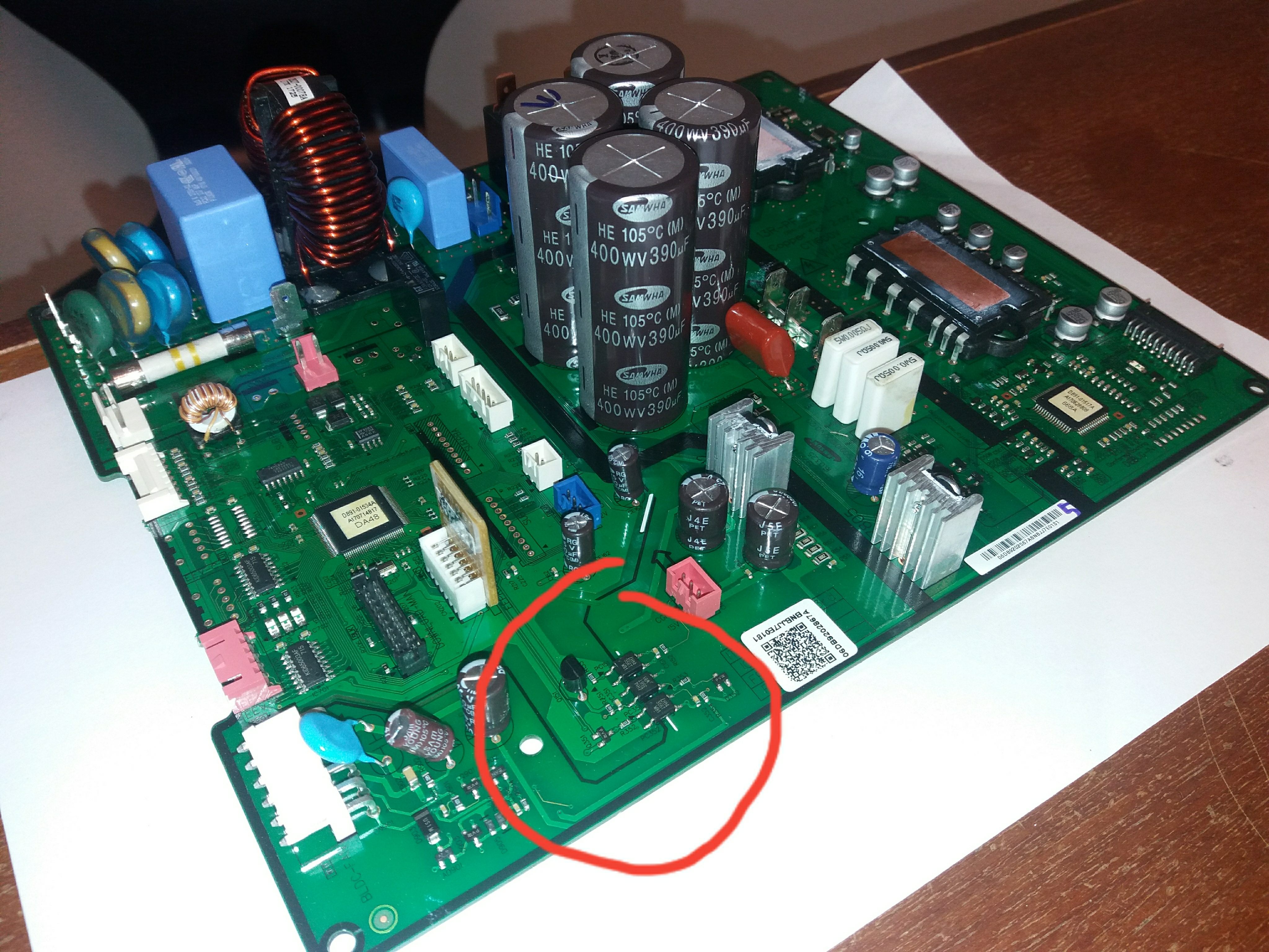

Je n'ai pas repéré exactement
le composant qui a grillé j'ai
entouré en rouge la zone qui
fume, la carte sur la photo est
celle qui a fait fondre le fusible
au tableau et que j'ai gardé mais
elle n'a pas fumer après remise
sous tension. Le fusible sur la
carte est bon
La référence du composant ne match pas sur google; composant chinois.
Je pense que ceux sont des optocoupleurs. Pour piloter le moteur fan BDLC ?
Que y a t il de brancher sur le connecteur rose/fushia où on peut lire 15 V et CG* ?
copcooling copcoolingicon_post
le connecteur rose CN153 relie la
carte communication SMPS
