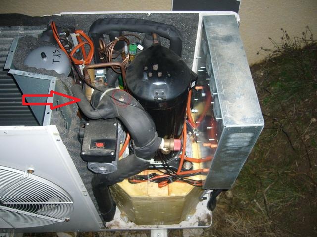

Je ne trouve qu'une vis (sur le dessus, en partie haute, après le régulateur et le filtre (je vais essayer de mettre des photos).
Quand tu parles de le mettre en marche forcée, tu veux dire qu'il faut que je trouve un moyen de déconnecter le message d'alarme, c'est ça?
Uploaded with ImageShack.us
Sur la première j'ai entouré la vis et sur la deuxième on la voit bien sur la partie haute.
Je n'ai jamais trouvé d'autre endroit où purger l'air.
duss dussicon_post
Pour donner un défaut FL il faut bien qu'il y ai un élément de mesure.Suis la fleche il devrait etre au bout.

Quand tu dis de suivre la flèche, tu veux dire que l'élément de mesure se trouve à la jonction des deux tuyaux visibles (le petit qui vient du vase et le gros qui vient du filtre)?
Ou alors il se situe avant le circulateur?
Y a-t-il d'autres endroits pour purger l'air?

Je viens de repurger l'air à tous les points hauts(pas d'air à priori), et j'ai à nouveau nettoyé le filtre qui n'avait presque rien (un tout petit résidu).
