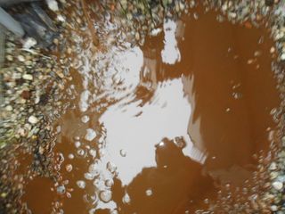

je te joint une photo de ce que peut faire l air dans un resau d eau glacee ou chaud et dont les tyuauterie sont faite de differnets materiaux. je te laisse imaginer se que cela peut avoire comme consequance sur un echangeur a plaque.
Bonsoir. Beurk, c'est degeu, moi je ne touche pas à ca, comme dirait un jeune apprenti. Là on voit ce que cela peut donner.Bonjour les dégats.

oui mais pas en deux ans !!
je penses pas du moins..

detrompe toi,on a un site dont l installation est toute neuve,apres seulement un an de fonctionnement les tyuaux se percent de partt,apres avoir fait tout un tas de teste et d analyse il s avere que le melange de materiaux qui constituent les conduites d une part,la qualité de l eau elle meme d autre part on y ajoutant un zeste d air,cela a fini par engendrer une reaction chimique qui a fini par bouffer la tuyauterie de l interieur :b .tt le monde a ete surpris de la rapidité de cette degradation :paf .
