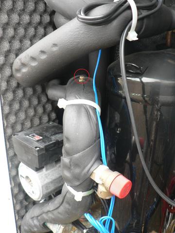

photo de la vis de purge

Bonjour. Tu purge 10x par jour? Si c'est sur le reseaux radiateus, il vaudrait mieux que tu purge en point haut c'est à dire sur le dernier radiateur le plus haut possible. Et bien sur il faut remplir en mème temps de plus avec l'installation à l'arret, sans pompe en fonctionnement. Sinon tu risque de créer un "pont d'air" ce qui veut dire que quand tu purge tu aspire de l'air et cela n'en fini pas ou tu vas mettre un temps fou à purger ton installation. Il est ceratin que si il y a de l'air dans le circuit le FL à un risque de s'enclencher en defaut et de manière aleatoire. Il faut peut ètre aussi regler le FL manuellement ou sur la carte electronique? Une tempo par ex? Le debit de la pompe est peut ètre à regler aussi, un delta T°c? Ou M3/h en fonction des données constructeur.

Puis comme dit plus haut la meilleure methode de purge est en point haut.

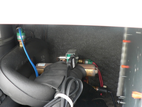

pouvez vous m'indiquer ou se trouve le pressostat differentiel
merci

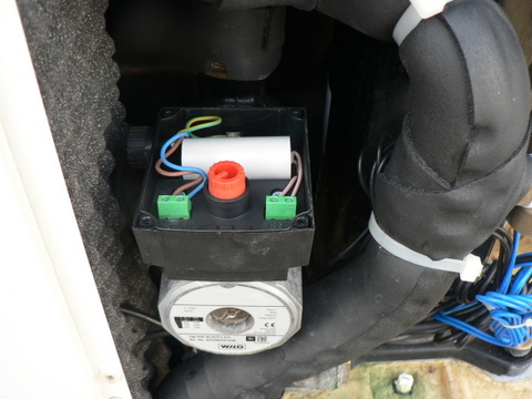

Bonjour. Avec un shéma electrique, ce serait bien, physiquement BP: avec les deux fils bleu, HP: avec les deux fils rouge. Le noir je ne vois pas bien? Le bouton rouge dans le boitier pompe doit ètre le bouton de vitesse pompe. A confirmer par d'autres collègues.
