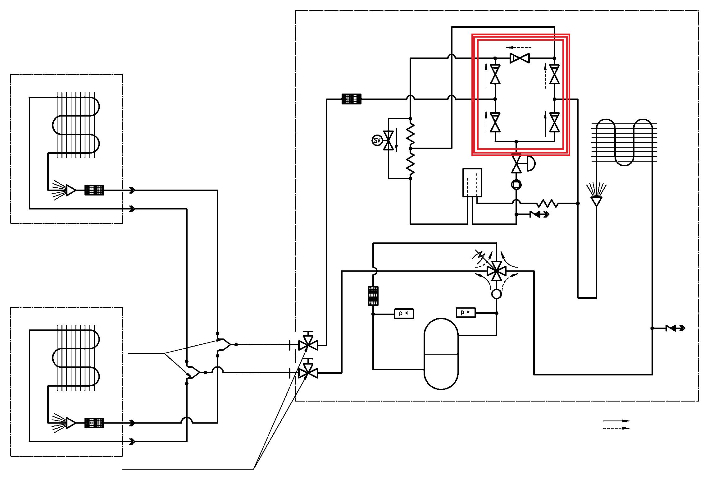

jai le meme probleme sur plusieur groupe j ai deja changer ,compresseur ,detendeur corp, bobine injection. pensez vous que sa peut etre le jeux de clapet qui pourai fuire entourer en rouge sur le schema
legentleman legentlemanicon_post
Cher avanlar on aurait voulu connetre ton SR .
mais sans rentrer dans le detail, on peut dire que ta bp est elevee et ta hp est basse.
ce qui est la caracteristique de la panne du compresseur trop petit;or la v4v en bipasse est la seule panne qui fait partie de cette famille de panne, et qui provoque la production de givre sur l'evaporateur.
il est tres facile de verifier si la v4v est en bipasse, il suffit de verifier qu'un des tube en sortie v4v est frais a part celui de l'aspiration du compresseur.
voies tu ce que je veux dire
