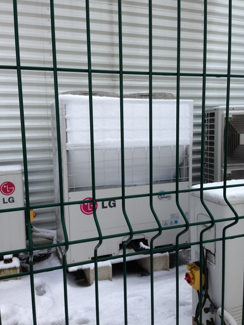

J'avais une petite photo sympa d'une clim LG que je voulais ajouter :
