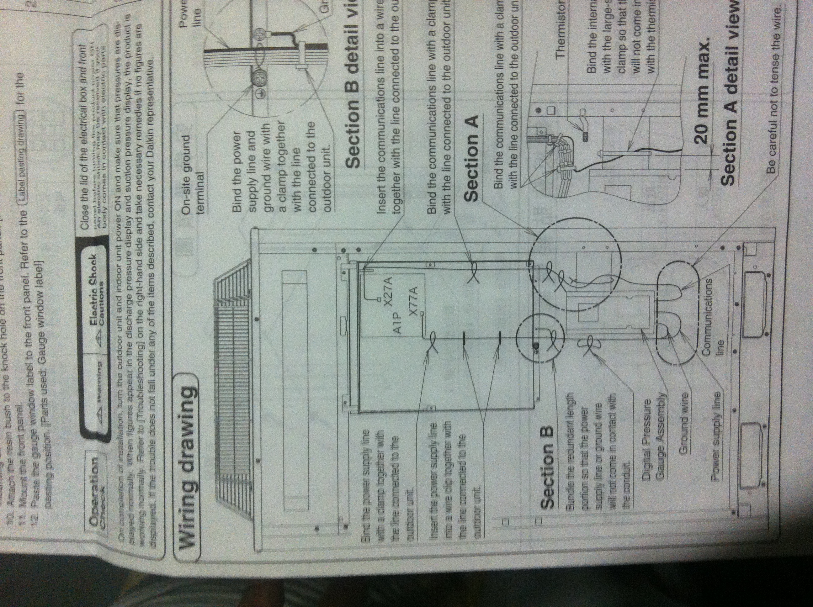

J'ai aussi un KIT BHGP26A1 (E) (H) voir photo jointe qui s'installe dans chaque VRV mais je n'ai pas compris son utilité ?
