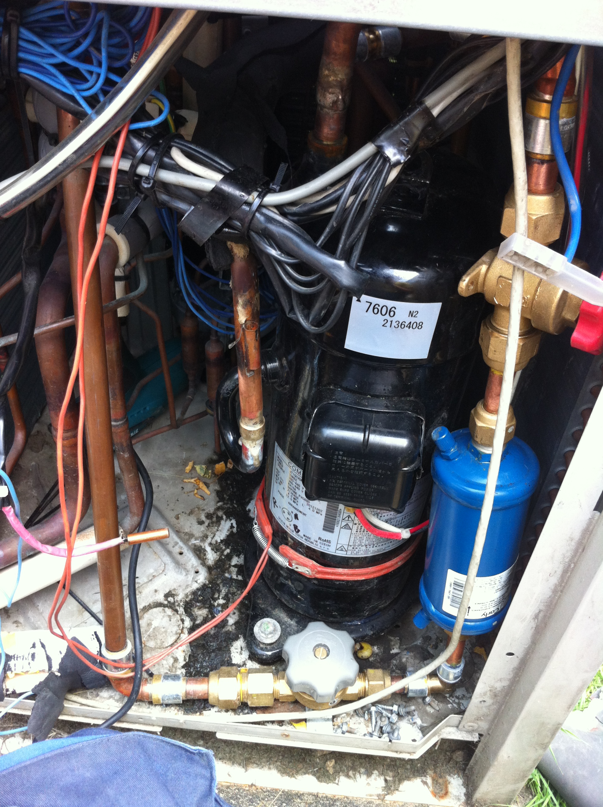

Si celui ci est bouché la prédétende est beaucoup plus sensible que sur la ligne liquide.
Et si celui ci est posé verticalement, elle te fait office de bouteille liquide a l'aspiration.
Mieux vaux suivre les préconisation constructeur, et j'ai déjà vue des filtre déshy a l'aspiration sur des VRV cela sont aussitot préconisé d'être déposé.
Evilclad Evilcladicon_post
La photo ci dessus est a bannir, elle est monté a l'aspiration et en verticale.
yakafokon yakafokonicon_post
desole' mais j ecomprend pas ?
