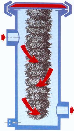

sa ressemble à un échangeur emplâtré par de la magnétite, si tu a un filtre essai d'y mettre un petit aimant dans ton tamis et laisse tourné pendant 1 heure et ouvre le pour voir si tu a chargé ton aimant.
Je récupérais les bouchon huile magnétique des Bitzer qui partait à la poubelle pour faire ce genre de test. Il faut quand même que ton filtre soit assez grand pour pouvoir laissé passer le débit avec l'aimant que tu y rajoute.

salut Lukycold
jaimerai savoir ton aimant,j'ai pas compri,je connai pas cette technique aurai tu une photo,j aimerai savoir?merci
Lukycold Lukycoldicon_post
Sur les compresseurs de marque bitzer le bouchon qui ce trouve sur l’accès au carter est magnétique.Si tu peux en récupérer un c'est bien sinon tu essai avec un aimant quelconque cela fera aussi l'affaire.
il faut surtout qu'il ne soit pas trop gros afin de ne pas obturer le passage sur l'eau.
Si tu dispose d'un filtre sur ta machine tu le met dans le tamis et tu ferme le filtre.
Après une heure de fonctionnement tu le rouvre et tu me dit ce que tu à trouvé.
