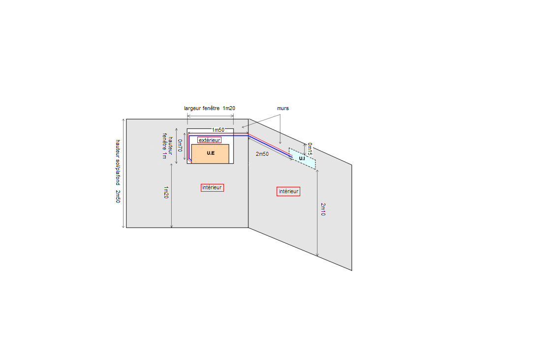

En fait j'ai vu l'installation D chez un ami, c'est un climatiseur AIRTON. Alors je lui ai dis que AIRTON préconisait une hauteur entre l'unité murale et l'unité extérieure supérieure à 2 m. Il me répond que c'était un climaticien qui lui avait installé en fonction de l'endroit qu'il voulait climatiser et du fait que la hauteur de fenêtre était d'environ 1 m, sachant que la hauteur sol/plafond était de 2m50. [addsig]
dans les différents manuels d'installation Airton que j'ai eu en main, Airton préconise bien une distance de minimum 2 mètres!!
oui oui
mais pas entre l'UI et l'UE!! non non
entre le sol du local à climatiser et l'UI. oui oui
apprendre à lire,
apprendre à lire un plan,
apprendre tout court
je pense que c'est au-dessus de tes moyens ;-)
allez le charlot, comme d'habitude: tu aurais exposé correctement les faits au lieu de tes conneries ci-dessus, tu aurais eu une réponse correcte directement.
à+ le troll
Eh bien c'est le cas puisque dans le croquis de AIRTON il fait apparaître l'U.E sur le sol donc entre l'U.I et l'U.E il y a bien 2m. Mais moi je comprendrais mieux que ce soit entre U.E et U.I la hauteur de 2m parce que entre l'U.I et le sol je ne vois pas bien l'intérêt! Il est évident qu'on ne vas pas installer une U.I à hauteur d'homme! :# [addsig]
lis tout simplement ce qui est écrit sur le dessin d'Airton.
il est clair, c'est vis à vis du sol et pas de l'UE. et toi tu fabules c'est tout...comme d'habitude
car tu vas plus loin dans le mode d'emploi et tu peux voir les autres prescriptions qui elles concernent les distances etc.. entre UI et UE
et là il n'est pas questions de distance mini mais maxi de 5M si UE en dessous de UI et 3M si UI en dessous de UE
tu t'enfonces tu t'enfonces.... :=! :=!
et quand tu as ouvert ta bouche chez ton ami pour parler des prescriptions airton et de ce fait critiquer le travail du climaticien, ..et bien tu aurais (encore une fois) mieux fait de te taire :b :b
snif trop fort le troll

donc le croquis D que j'ai détaillé pour vous il est correct? [addsig]
comme je te l'ai écrit dans la première réponse:
""cela dépend principalement des prescriptions du constructeur du matériel. simple""
mais je sais, rien n'est assez simple pour toi :#
