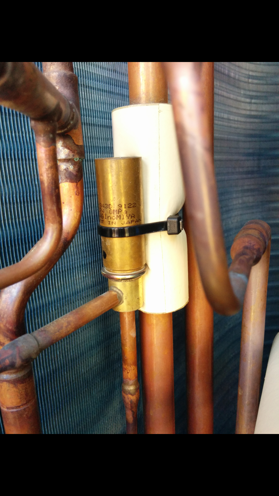

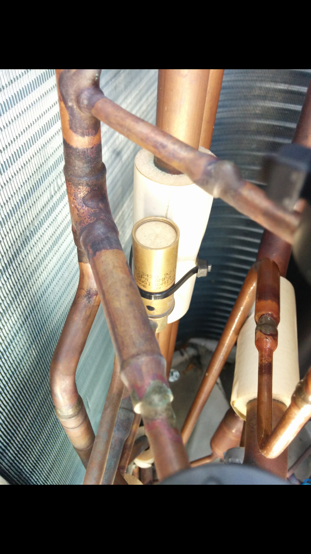

Salut je viens de voir même pièce sur un VRV III parallèle du détendeur electronique en mode chaud avec la vis de réglage mastiqué d'usine.
Je pense à une soupape de décharge mais quel intérêt ?

ce clapet ouvre à une pression de 4 MPa ou plus à la prévention de l'augmentation de pression, conduisant ainsi à aucun dommage de pièces fonctionnelles en raison de l'augmentation de la pression dans le transport ou le stockage.
Donc je dirai un clapet de décharge de sécurité au cas ou il y ai du liquide bloquer en amont du détendeur.

Sur tu zoomes sur la photo Duss tu verras qu'il est marqué 0MPa.
Bizarre ?

sur les VRV c'est bien un clapet de decharge , il sert durant la phase de stockage et transport . si pour X raison la pression monte le clapet decharge le fluide pour faire chuter la pression .
j'en ai vu a l'oeuvre sur un VRV mitsu qui montait trop haut en HP lorsque le clapet s'est dechargé , cela avait le meme bruit qu'une inversion de cycle par V4V . c'est impressionant et les pressions HP et BP chuttent radicalement.
je les connaissait sur les VRV mais je n'avait jamais fait attention a l'empreinte de reglage , c'est pourquoi sur ta photo j'etait partager entre clapet de decharge et detendeur manuel .

Il y en a même sur les altherma HT module R134 même je ne les avais pas vu autrement que sur schéma.

Je vois plutôt marquer 4 .0MPa mais c'est vrai que le 4 est loing

Salut exact Duss c'est marqué SP4.0Mpa
Pour Abel voici une photo du réglage

suis je le seul a ne pas voir la photo de reglage ?
