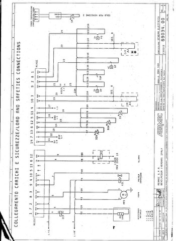

shéma electrique
Bonjour. J'ai du mal à voir mème en agrandissant l'image, c'est flou, mais en règle général tout ce qui est en pointillé sur un shéma est à installer par l'installateur, donc comme le dit fifidelasorbe, tu doit avoir un boitier placer sur l'aspiration ou refoulement pompe cela depend des constructeurs, et surtout pas dans un coude à cause des perturbations,et en esperant qu'il a été posé dans le bon sens, il y une flèche indiquant celui-ci il te suffit de suivre les tuyauteries et tu devrais trouver, chercher aussi au niveau du bornier avec le lexique c'est à dire la definition de chaque composant sur un shéma.
