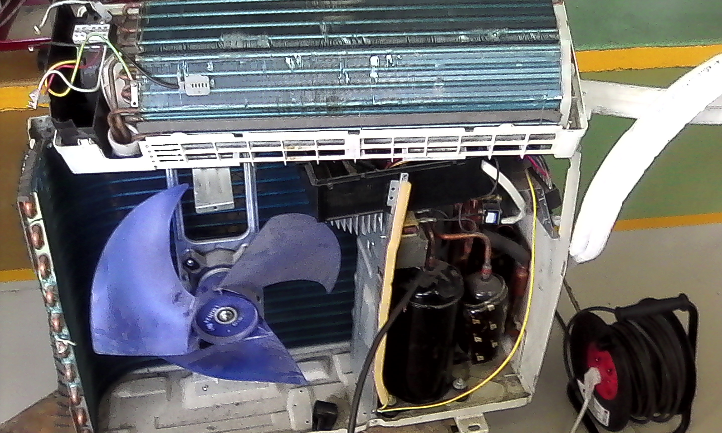

bon au final il a fallu du courage ...........;et le probleme est trouvé : il s agit du compresseur qui est HS
En effet j ai déposé la clim bisplit cette semaine et j avais un compresseur de clim ALTECH qui trainait : donc j ai débranché le compresseur SANYO d origine et à la place j ai branché la clim ALTECH
Et cela fonctionne bien : on a le compresseur qui passe de 8 à 45 HZ sur l afficheur et le régime se maintient;
J ai bien fait de ne pas écouter certains mauvais conseil dans les derniers post :b fortich

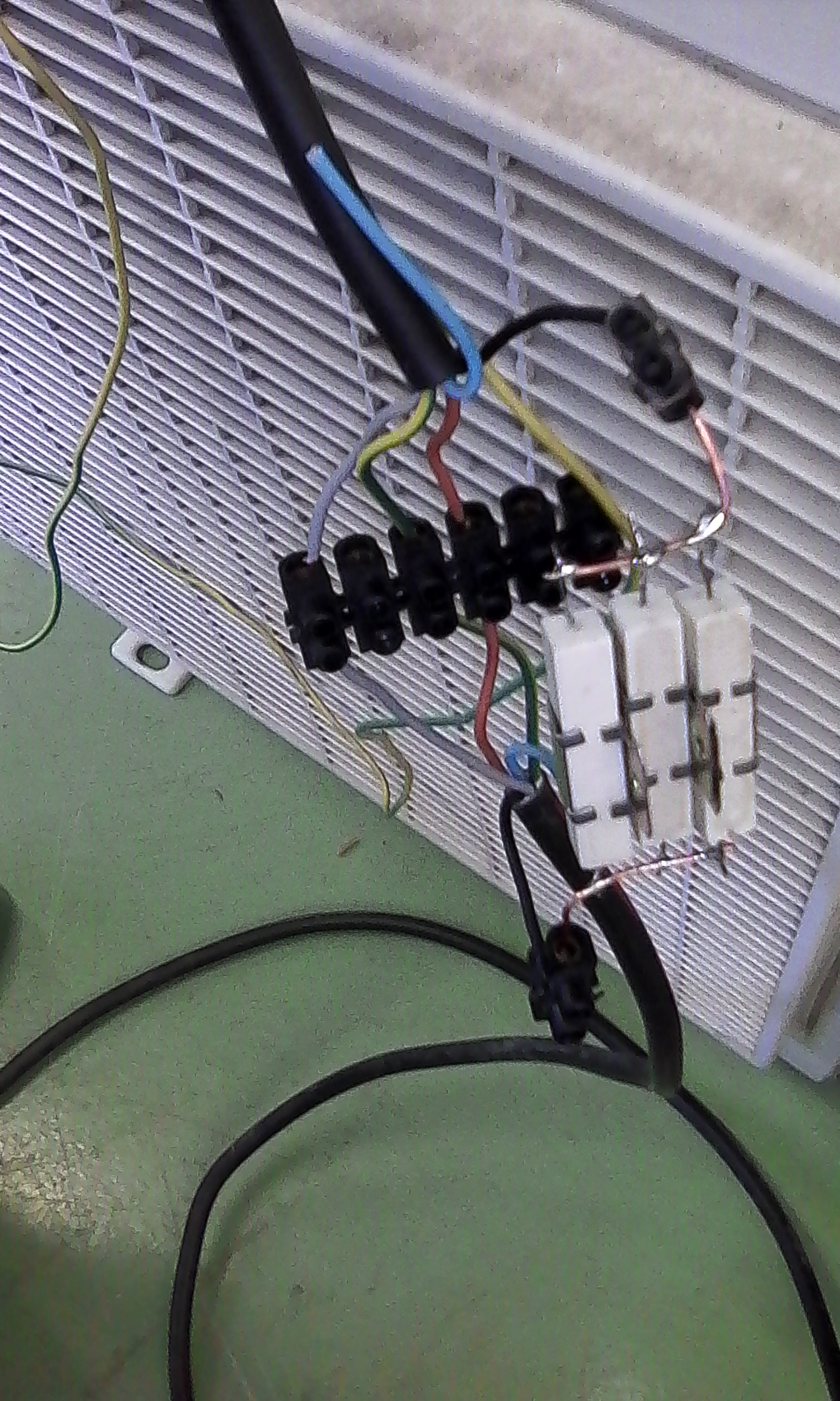

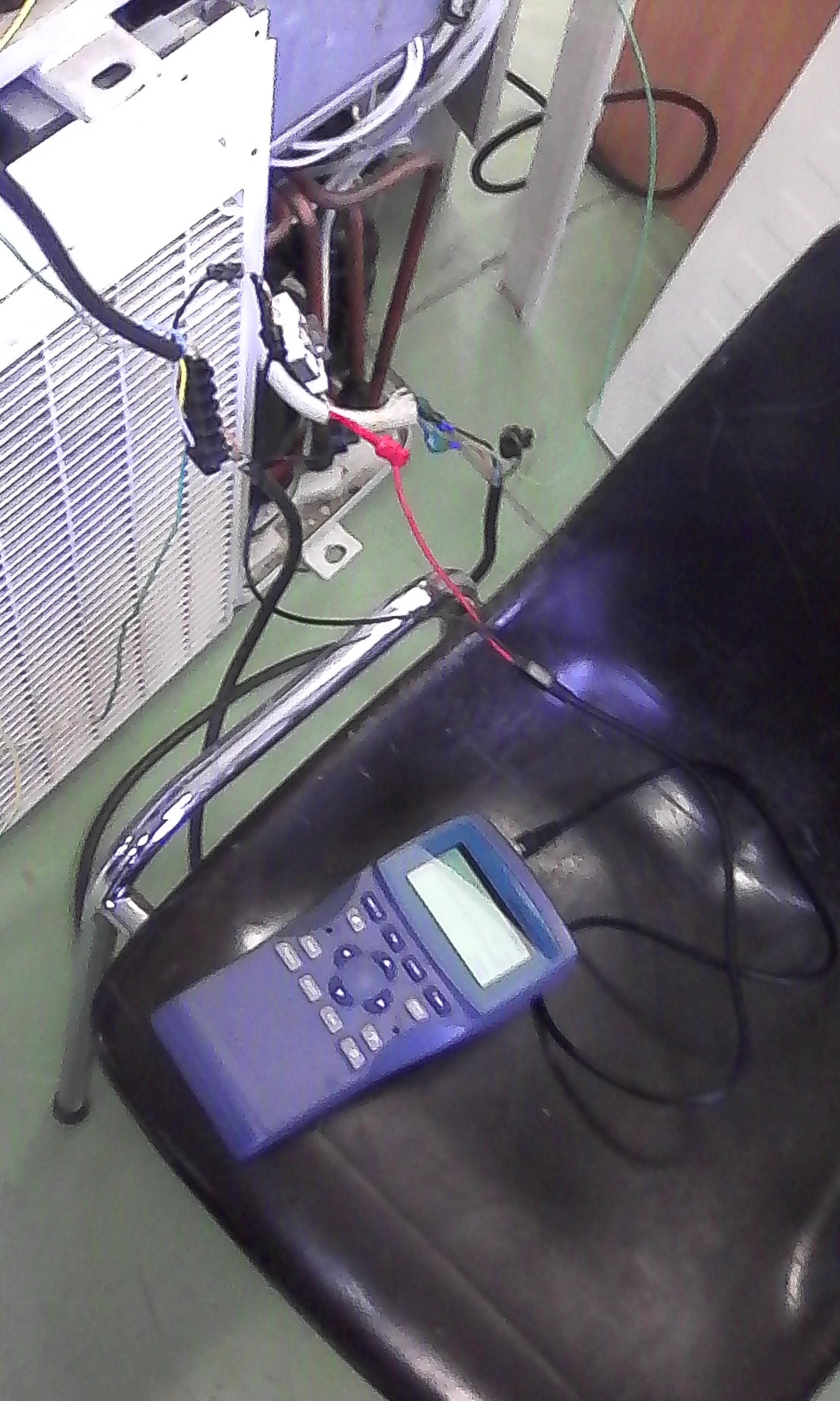

Ce matin nous avons installé 3 résistances de 0,2 ohms et 10W sur chaque phase
Cela afin de visualiser à l oscillo le courant dans chaque phase...... et là ........rebelote même phénomène qu avec le compresseur SANYO d origine : le compresseur se lance à 8 hz et ce coupe .....et ainsi de suite..............Donc pas de branchement possible de l'oscillo au borne de chaque resistance. :#
A mon avis il faut acheter une sonde de courant pour visualiser le courant en ligne : c est hyper sensible au niveau du contrôle du courant...... impressionnant. ....
